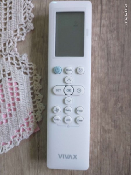

Nzm gde bi to moglo da se pogleda..?Jel’ stariji model ili noviji? Znam da su stariji prilično drndali.
Dizajn spoljne, daljinski.. mislim da novi modeli imaju dodano slovo s na kraju ili +Nzm gde bi to moglo da se pogleda..?
Kako radi ta klima?
E svasta. Noviji model je u pitanju. Obicno su tihe dosta u odnosu na stare modele.. Inače kako greje? Mislim da još nikog nisam čuo da nije zadovoljan sa AERI.
