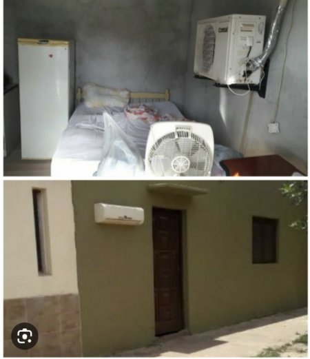

Jedno pitanje da li je. moguce da klima npr gree muso unutrašnju jedinicu da postavim kao podnu tj parapetnu.
uljepsao bi to sa drvenim okvirom ali me interesuje da li je moguce klima umutrasnja se rotira i otvori idu ka plafonu, kako ce kondez da ide iz nje van
E, a ipak mu je smisleno pitanje, ali pod dva uslova ako objektivno pogledamo. Prvi je, da troluje. Drugi, i mislim da je ovo slucaj, neinformisan, ali mastovit covijek, sto mi je prezanimljivo. Eto da mu odgovorim...moguce je, ali , najblaze receno, dobrano je upitno kako ce to raditi. Ne bih to radio da sam na tvome mestu.
Гомила Норвежана погрешно монтира класичан сплит систем при поду као парапетне климе, иако нису предвиђене за то. Услов је у принципу да се користе искључиво за грејање. Мане овакве монтаже су прашина, погрешно очитавање температуре, већа могућност оштећења, прегревање и исушивање паркета...
Ma to je jos nekako i ok za grejanje, verovatno radi kako tako...ali on misli da okrene unutrasnju naopacke, odozdo da uvlaci, a gore da duva...
Za grejanje je ipak preporucljivije ovakav sistem ugradnje👍🏻

e samo naopacke da izduvava ka gore.
Razlog parapetna klima kosta 1000minimum ovu gree imam za 570eura. ne mogu klimu klasicno da stavim jer su mi prozori do vrha. primoran sam da uzmem podnu klimu ali me interesuje jel moze i ovako i ako ne može jel razlog zbog odvoda kondeza ili nesto drugo .

okii a jos jedno čudno pitanje da li ima obicnih klima koje mogu da izbacuju vazduh ka plafonu
Mozes ti postavit pri podu, u principu je za grijanje i bolje. Ne vidim zasto bi kondenzat bio problem, postavis vanjsku nize ili ugradis pumpu za odvod kondenzata.
Ne kontam sto bi je naopacke okretao, to nema logike. Topao zrak se svakalo dize prema gore jer je laksi
Mane takve ugradnje klasicne zidne jedinice ti je slabije hladjenje, vjerovatno fulanje temperature i ruzna estetika.
Ako ti ne smeta sta ce ti gosti reci, onda domacine meci' je dole
naopacke bih je okrenuo bas zbog hladjenja da ide vazduh put plafona...a ako ima neka unutrasnja jedinica koja moze vertikalno tj na gore vazduh da izbacuje to bi bila odlicna improvizacija....
svakako klima se krije imace masku preko drvenu uklopljeno u sobu
Nez da ima i jedna da moze skroz u plafon.
A to je je naopako okrenes nema sanse sav bi ti kondenzat zavrsio na podu
Bolje stavi neki usmerivač vazduha leti ako baš toliko smeta klima na hlađenju, mani se ćorava posla i okretanja klime naopačke. 😁
