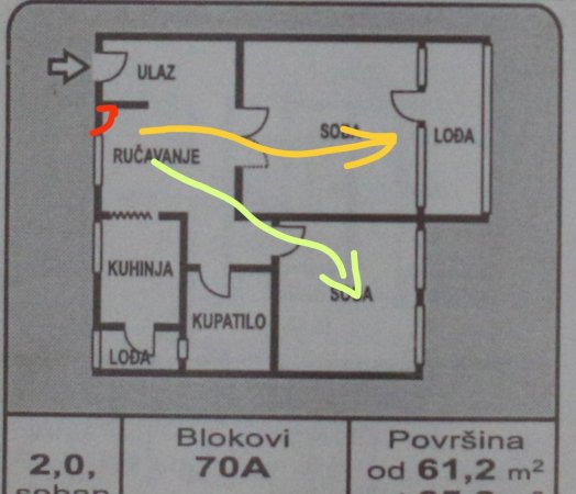

Планирам да заменим стару климу Midea коју имам преко 12ак година.
Клима би се користила углавном за хлађење лети, и грејање у овом сада периоду кад не ради централно грејање.
Стан је колико толико изолован, стара градња на Новом Београду.
Цена око 350€.
Видим да је неко спомињао Vox Iva7, колико сам видео једино та има wi-fi,
Које су још климе Ок у том неком ценовник рангу. BEKO BEHPI 120 / BEHPI 121?
Овако изгледа простор који треба хладити.

Шта мислите о BEKO BEHPI 120? Можда могу да је набавим за 37000дин. То је 10000 мање од Iva7.
Mislim da niko nema tu klimu, bar da se javljao.
Da uzimam za sebe, Vox Iva bi bila prvi izbor u tom cenovnom rangu.
Zar nije efikasnije staviti po jednu slabiju u prostorije "SOBA"?
Размишљам да нову ставим на старо место у трпезарију, а стару ако је у ок стању у другу собу.
