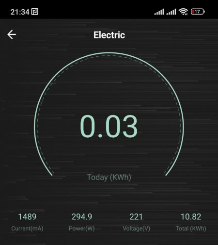

To je jarane mašina, sretno ti bilo.Turbo mod ... vuće do 1,9 kw.... posle lepo modulira .... najniže što sam video za ovih par dana 246w .... obično radi oko 350-400w+
spoljna brutalna a nečujna ... kao frižider Miele
unutražnja metar i kusur dužine 14kg
Jel 12-ca..Koja je cena..Turbo mod ... vuće do 1,9 kw.... posle lepo modulira .... najniže što sam video za ovih par dana 246w .... obično radi oko 350-400w+
Koja klima je u pitanju?Izmestio sam senzor, mogu reci da je odlicna stvar. Imam manje on off perioda na ovim spoljnim temperaturama 14C trenutna potrosnja se spustila sa 400w na 244w sto nikad nisam video sem na hladjenjnu. Najmanje sto je ikada isla je 350w i to na oko spoljasnje 0-5C ako je vise u plusu onda bude oko 400w. Eto sad 244w - "preee zaa dovoljan" I umesto sto sam drzao na 25C da bi dobio 23-24C gde sedimo sad drzim na 23C i to je to bude 23-23,5C
