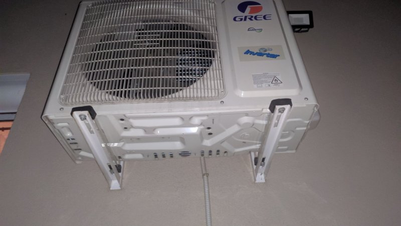

Dok cekam servisere da dodju postaviti klimu, zanima me da li na ovoj klimi ima problema sa curenjem kondezata prilikom defrosta na vanjskoj jedinici ? Negde sam procitao dal za Gree da lije na sve strane, a posto je stan i zgrada ne bih da imam probleme sa komsijama zbog toga :)
Razumem da treba da se odradi crevo, ali sam citao za neke klime da lije sa svih strana, ne znam na sta su tacno mislili. lp

Evo SJ mog Ambera... Kod defrosta curi iz svih rupa koje se vide na slici. Meni nije problem jer je kuća u pitanju.
Ovo je ispod moje jedinice, isto imaju sigurnosne rupice i jedna veca rupa za koju sam dobio prikljucak za crevo. Kontam ako to spojim fino u jedan odvod, ne bi trebalo curiti na druge rupice jer su one visocije od ove velike? Mislim verovatno je tako i predvidjeno, ako se “kadica” mnogo napuni da ne moze otici kroz veliku rupu, da onda ide i kroz male?
Te rupice su za slucaj da zaledi lulica koja odvodi od velike rupe. Obicno kod nas i ne stavljaju tu lulicu jer zaledi i onda preliva.
Pa kako onda odraditi da nema curenja ispod klime? Nije moguce da nisu na to mislili, i da su se vodili politikom, neka curi :)
Obzirom da kod mene nema velikih minusa, ne bi trebala da ledi.
Nordic serija napravljena tako da sto brze voda ode iza defrosta. Mozes ispod postaviti neku vecu tacnu od lima i od nje odvesti gdje zelis, oluk npr.
Iz iskustva, imam dve klime jedna ima lulu i crevo to sam ja insistirao da ne pada komsijama i ljudima pored zgrade na glavu kad se radi defrost,i jedna koaj nema lulu,ali je tu bezbedno da kaplje(bolje reci lije voda). Prosle godine mi je zaledila lula, kad su bili oni bas veliki minusi(mada mislim da je uleteo i neki list koji zeza) i u prvo vreme dodatne rupice su odradile svoj posao,ali kako je minus i dalje trajao a bilo je i snega i te rupice su zaledile dole. Pratio sam situaciju stalno( strah me bilo da ne dohvati led ventilator i zezne nesto). Neki ljudi su imali i princip levak pozadi pa kad tako zaledi onda sipaju vrucu vodu i odlede, neki ugrade grejni kabal... Neko napravi tacnu kao sto je postovani emaxx rekao(i ovo je mozda najelegantnije resenje, po meni).Ono sto se dalje desavalo voda je pocela da preliva da tako kazem sastrane(znaci led je isao u visinu) e sad nikad nije stigla do ventilatora.Da li zbog toga kada radi defrost onaj led gde je sace sastrane otopi i ono preliva.Ovo sam dopustio samo jedne nedelje experiment radi,jer klima je verovatno tako gubila malo da ekonomicnosti.Sta je moja poenta, neke klime (nordik) imaju ugradjenej grejace tacne u SJ, ove "obicne" ne,ali mislim da su tako konstruisane da se nikada ne moze bas desiti da led stigne do ventilatora. Barem ove moje. A u pitanju su gree lomo i njen klon bergen 12.I da nije problem velicina minusa nego vlaga, klime lede obicno kada je mali minus ali ima vlage. Kad je veliki minus nema ni vlage toliko. Po meni je ipak fer postaviti lulu, tacnu bilo sta da ne kaplje ako nekome moze smetati. Ne radi drugome, što ne bi voleo drugi da radi tebi. Uzivaj u kllimi. Pozzz za sve.
Da, razumem sve, prvenstveno mi je bitno da ljudima ne kaplje oko zgrade, jer sigurno ce se zaliti. Kako je stan na moru i temperature su najnize od nule do 7 stepeni, zavisi sve, a ima vlaznosti, to bi mogao biti problem. Kontam da lula na tim stepenima ne bi trebala da ledi i daje probleme?
Na tim temperaturama ne verujem da ćeš imati problema za ledom u tacni SJ i lulom.Spoji lulu na za to predviđeno crevo vidi sa monterom usmerite crevo gde neće smetati ili za to predviđeni odvod.Kad klima hladi iz UJ može da isteče vode do 1.8l/h razmisli gde usmeriti to crevo i opet u dogovoru sa monterom to kvalitetno odradite.

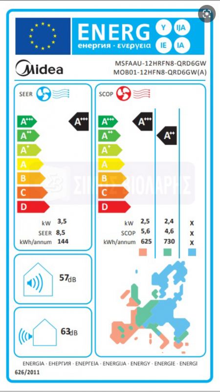

Drustvo, je l ume neko da protumaci ovaj sertifikat posto sam se lomio izmedju Midea Breezeless+ i LG S12EQ, pa sam se odlucio za Mideu, ali mi nije jasno zasto je ova navedena potrosnja duplo veca kod Midee u ovom prvom scenariju grejanja.
Delovalo mi je da je overall efikasnija i tisa, ali sad ispada da sam se zahebao ili verovatnije ne razumem kako treba, pa ako moze neko pametniji od mene da mi objasni sta su ove cifre, jer ih verovatno ja potpuno pogresno tumacim :)
