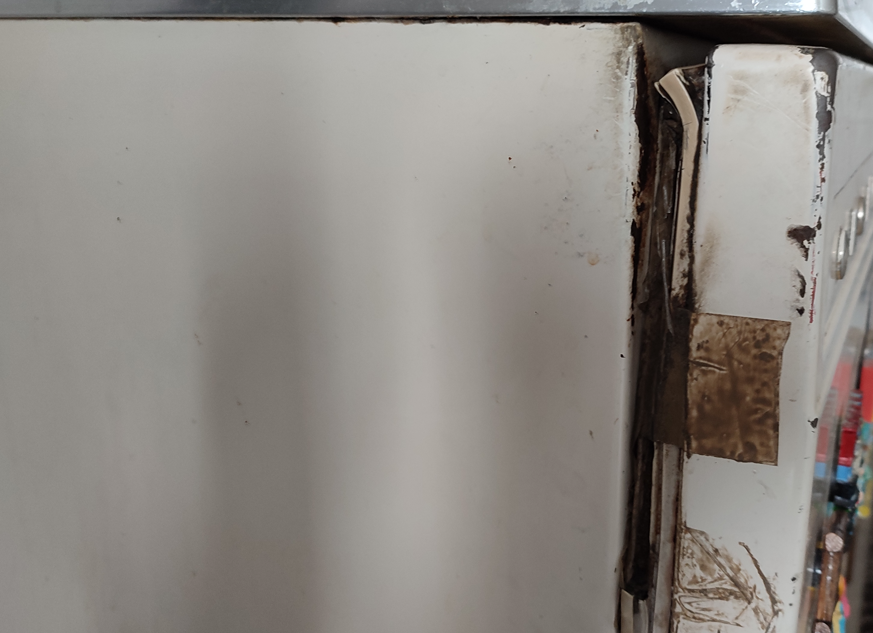

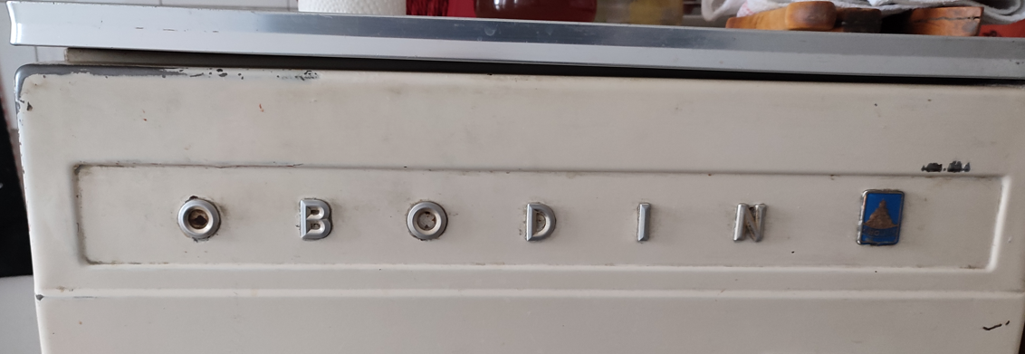

Od kad znam za sebe, posjedujemo ovaj frizider. I dan danas radi sa ovim ostecenjima.
Moze li se ovaj kompresor porediti sa tim inverter - japancima?
Taj frižider sigurno nije sa inverterom. Osnove su iste za sve frigo uređaje, frižidere, zamrzivaće, obične klime, odvlaživače...
Da znam da nije sa inverterom, samo me zanima da li je ova tehnologija iskoristiva i koliko joj nedostaje da prati ovo danas inverter.

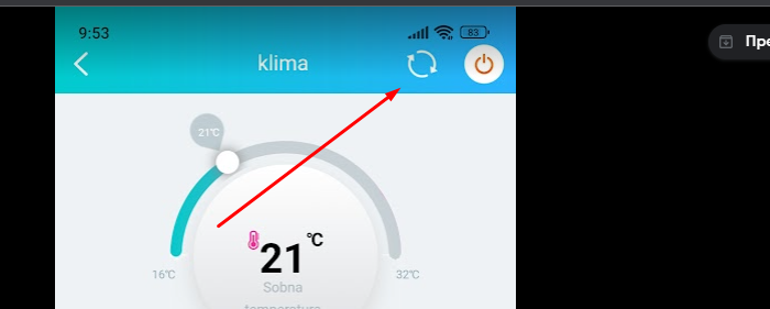

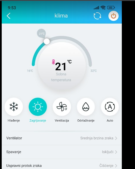

Podešen je na I feel sa zadatom temperaturom 21. Vanjska temperatura, plus 3 tenutno.
U toploj sobi, održavanje temperature prilično precizno.
Mogu li ja sad ovo nazvati modulacijom?
Ono što me buni, radi mu klima na 300wati i niže, a ovaj drugi piše: Nećeš se ti ogrijati?
Zar ovo ne bi trebalo biti u toploj prostoriji sa postignutom temperaturom i u onom trenutku kad klima održava temperaturu?
Ovako radi LMCA 12 trenutno. Duva u 77mkv. Setovana na 23°

Prateći ovaj forum malo sam zbunjen.
Ako ti je upaljen i feel na daljinskom nemoj da ulazis u aplikaciju jer mislim da se ponistava ifeel kad se udje u aplikaciju.Moja spusta do 250w,ali ne ulazim u aplikaciju kad je upaljen i feel.
Pisao sam već. Možeš da uđeš u aplikaciju i da očitaš stanje, ne smiješ ništa da diraš i mjenjaš osim refresh (osvježavanje), sve ostalo poništava I Feel i postavlja na zadnje standardno koje je bilo.
Nažalost moja Hisense ne ide ispod 400, ako prebaci temperaturu ugasi se (podigne krilca i prestane sa duvanjem), posle opet kreće.
Pa zar nije juce objasnjeno da ispod 300w kompresor ne radi(ili je u kvaru), i nema grejanja nego samo rada unutrašnje turbine?
Da,ali kad pritisnes i feel i kad udjes u aplikaciju ona se zbuni jer aplikacija prikazuje jednu daljinski klimi salje drugu temparaturu i ona se verovatno zbuni i ponisti i feel.
Pa logično je da se iz aplikacije ne može upravljati I Feel.
Ako otvoriš aplikaciju samo radi kontrole, neće poništiti I Feel ali ako napraviš bilo kakvu izmjenu, poništiće I Feel. probaj i vidjećeš da radi.
A sama turbina vuče 300wati ili šta već?? Onda je nemam turbinu koja može podržati rad kompresora, A ovo gore što sam okačio nije modulacija. Sve više sam zbunjen.
Iskreno najbolje je da se uopste ne ulazi u aplikaciju dok je i feel upaljen.Ja nisam ulazio u aplikaciju dok je i feel bio upaljen.
To odgovorno tvrdis,ili ti je neko rekao?
