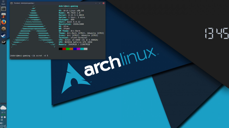

Da se vratimo na temu
Arch unutar Arch-a 😀
Samo Arch
