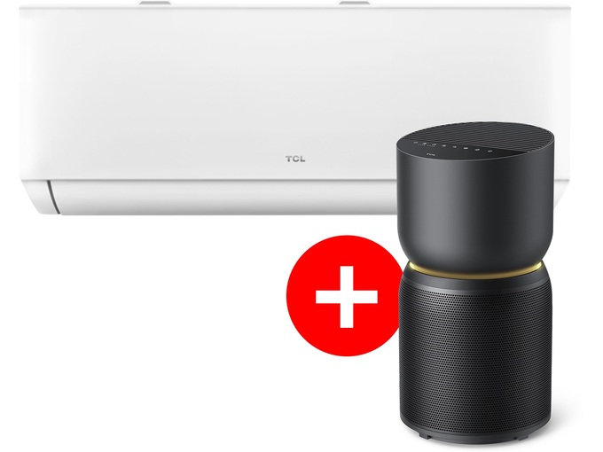

TCL Inverter klima TAC-12CHSD XA73IF Elite lite + TCL Prečišćivač vazduha Breeva A3B​
napisah nesto ovde o ovom kompletu
