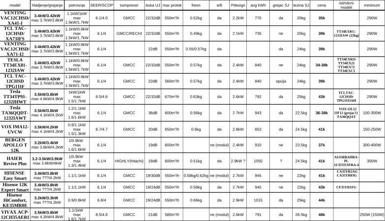

Pozdrav, jedno 2 godine nisam učestvovao u ovom delu foruma, sad se selimo u jedno potkrovlje bez grejanja pa je došlo vreme da se obnovi znanje vezano za klime. Naime, trebaće mi kako stvari stoje 4 klime, 2x12 i verovatno 2x9 pa me zanima trenutno stanje na tržištu za jeftine klime.
Ja do sad imam 1x fujitsu luca 12, 1x fujitsu kmcc12 i 1x daikin ftxb25c i zadovoljan sam klimama. Ako ne nađem nešto jeftinije da mi odgovara, verovatno ću da uzmem opet sve 4 fujitsu klime jer nema glavobolje, ali pošto su 4 klime na tapetu valjalo bi da se uštedi ako može.
Najviše me zanima ako postoji nešto na tržištu kao što je bila VIVAX REWI (prepakovana midea oasys plus), to mi je žal što tad nisam kupio tu klimu dok je imala da se nađe za 60k, ili tako nešto. Nisu uslovi za klimu teški ali prvi put bih voleo da ima grejač spoljne jedinice jer smara malo da gledam je li zaledila spoljna što je tera češće u defrost. Pa ako imate preporuke za neke skrivene bisere na tržištu, molim da ih podelite. Gledam da bude istog kvaliteta i uglađenosti rada kao japanac, a po mogućstvu jeftinija, ili bolja klima a te cene da bi imalo smisla da okušam sreću sa 4 komada.
Hvala ti na nebitnoj ispravci, zaboravio sam koji je to model bio prepakovana oasyis plus, ali suština ostaje da je to bila mnogo bolja hardverska klima prodata jeftinijem brendu po nižoj ceni i ako ima tako nešto, to bih voleo da kupim. Ovaj TCL koji je aktuelan mi ne izgleda tako, iako deluje super za te pare.
Imam tcl ifs dobra klima ali nema grejac,isto imam u drugoj sobi vivax aeri ona ima grejac pa bi mogo mozda nju za jeftine pare sta znam.
Vox sa ovako niskom modulacijom🤔nema sanse.
Imam iskustva sa 3 modela voxa,nijedna ne ide ispod 400w,jedino ako ova IMA nije neki izrod kod voxa🤣
