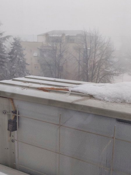

VIVAX AERI, napolje veje sneg i umeren vetar duva t. 0,4c. Klima podešena na 23c. Od 16c. do 23c. zagrejala je sobu od 20 kv. visine 245 cm. za oko sat ipo.
Df je prvi uradila nakon 2h. rada, kasnije ih je radila na sat ipo, df bi trajao oko 7 minuta. Potrošnju struje sada nisam merio ali i to je u planu. Zasad sam klimom zadovoljan.
Da li radi kako treba neka napišu iskusniji, zanima me ovo oko df da li radi često nego što bi trebalo u odnosu na druge klime.
Odakle si kad veje sneg? Jug? Pogledaj klimu kad udje u DF da li zaledjena. Verovatno ce se ucestalost DF smanjiti sad kad se ugrejao prostor pa nece raditi istim intenzitetom. Ako bude radila, obori malo temp na klimi pa pogledaj, isto tako malo pojacaj fan posto auto fan na vivaxu mislim da nije bas najbolje uradjen algoritam.
@AmerX ah da zaboravio sam da napišem lokaciju, Leskovac je u pitanju.
Fan sam podesio na srednjoj brzini, nisam sinoć mogao da vidim da li ima leda na njoj jer je baš sneg na nju i padao.
Ako je izlozena padavinama probaj da napraviš neku nadstrešnicu da je malo zaštitiš od snega. Sigurno ce manje raditi DF
A sinoć je samo jednom radila df, bilo je hladnije ali i manje snega. Defrost je uradila u početku grejanja i kasnije je ustalila zadatu temperaturu i nju održavala. Možda joj i treba da odradi odredjen broj ciklusa pa da se prilagodi korisniku i uslovima.
Klimu ne koristim ceo dan nego samo po potrebi uglavnom uveče.
