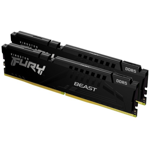

Ova uparena mi je najinteresantnija.
Uf ta je jos losija od osrednjih drugih, 40-40-40
Gledam sad skupe su u domacim firmama 36-38-38 te Fury Beast, isto ko najbolje Fury Renegage, sve oko 20000 din.
Ne znam iskreno, ako neces preko Madjari uzimati, ne znam koliko se isplati u domacim prodavnicama uzimate DDR5 memoriju, mozda bolje na D4 plocu da predjes i DDR4 memoriju.
Ovo 6000MHz je 40-40-40 je na granici isplativosti, ako uopste
Gledam sad Madjare, ni kod njih nije bolja situacija, jedva ~17200 din mislim da moze da se dovuce za ova 36-38-38 Fury Beast (ukljucujuci postarinu)
nadjoh kod nas u domacim bele u Exceed prodavnici za ~17500 din (ne izlazi kako treba na itsvet, morao sam na eponudu)
