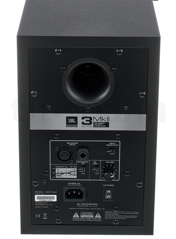

Naravno da postiji - RCA na XLR kabl i možeš da povežeš JBL sa bili čim što ima RCA izlaz...ili druga opcija je RCA na TRS kabl (što je u suštini isto kao i prva opcija)1719255797748.png1719256022112.png

Боље набави дак са балансираним излазима него да повезујеш небалансирану на балансирану везу.

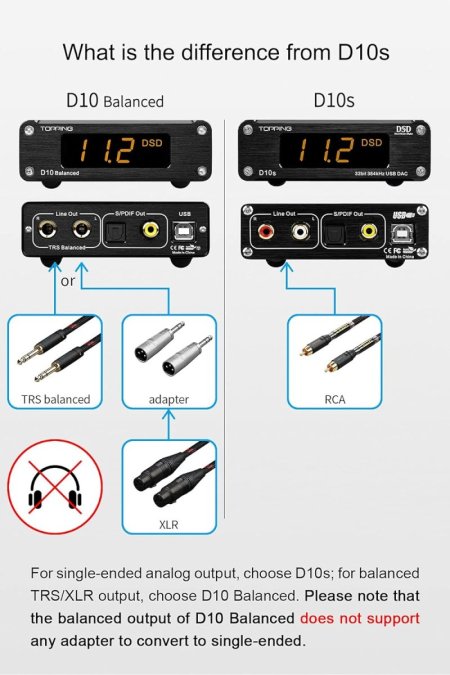

nisam ni rekao da taj na slici ima. ta slika je primer kakve izlaze treba da ima traženi DAC, i kako da se razlikuje od "običnih" izlaza (RCA).
ti si našao neki koji nema balanced izlaze, zato sam postavio sliku

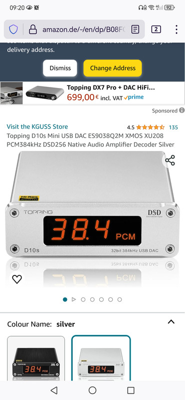

@zek nije li taj mali DAC u stvari pojačalo za slušalice? tako se vodi, koliko vidim na linku koji si dao
Taj DAC je u osnovi namenjen prvenstveno za upotrebu sa slušalicama, da se poveže ili na mobilni telefon, ili na računar bilo preko USB-a ili bluetootha. Međutim te male spravice mogu sa odgovarajućim 3,5mm nebalansiranim ili 2,5mm balansiranim kablovima da se povežu ina normalno stereo pojačalo ili aktivne zvučne kutije.
Topingg koji si okačio je čisto pojačalo za slušalice koje ne poseduje DAC u sebi. Za njega bi konfiguracija bila PC (ili mobilni telefon)>DAC>Topping>slušalice/pojačalo>zvučnici.

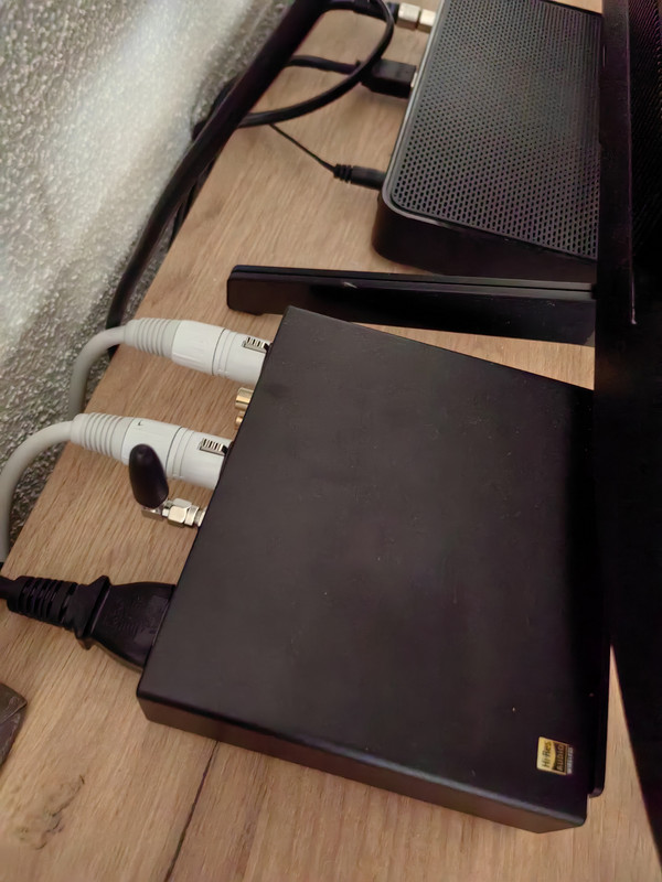

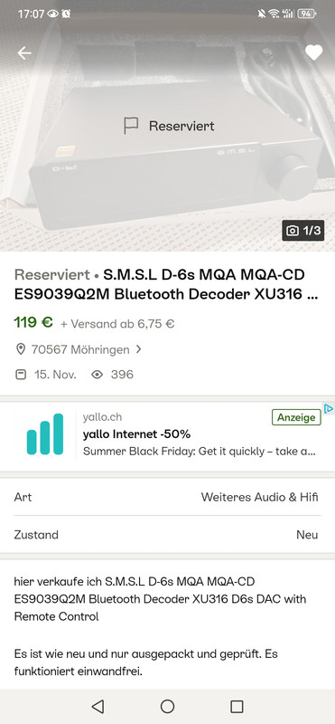

BRZHiFi DC80 je ono što mu treba. DAC sa Bluetooth konekcijom i XLR izlazima.

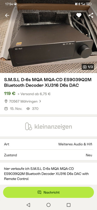

E može i taj S.M.S.L D-6s, duplo je skuplji od onog BRZHiFi, ali je pouzdaniji brend, a i deluje da je napredniji i kvalitetniji uređaj.
S.M.S.L. D-6s je odličan DAC i vredi razlike u odnosu na onaj no name gore pomenuti. (y)
Ništa, uzeću taj. Hvala na pomoći. Javim se kad stigne i ispovezem sve. Trajace neko vreme, u toku je selidba :)
Hvala
Doći će u toku sledeće nedelje. 110 eura, nov. Inače je 200€

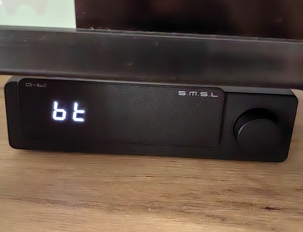

Pozdrav. Zaboravim da se javim. Sve dobro funkcioniše, zvuk mi pasuje.

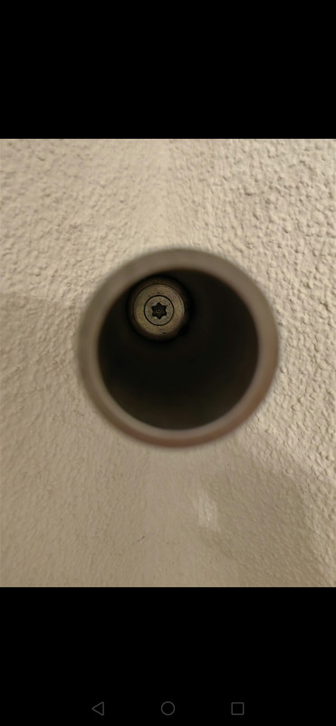

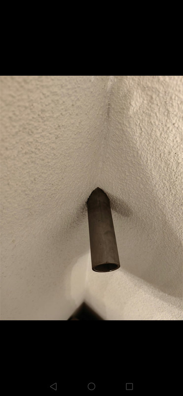

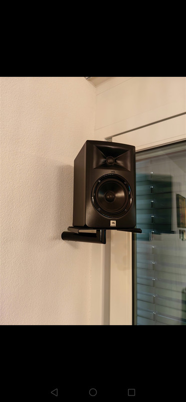

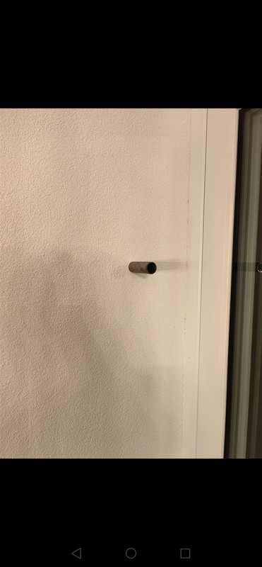

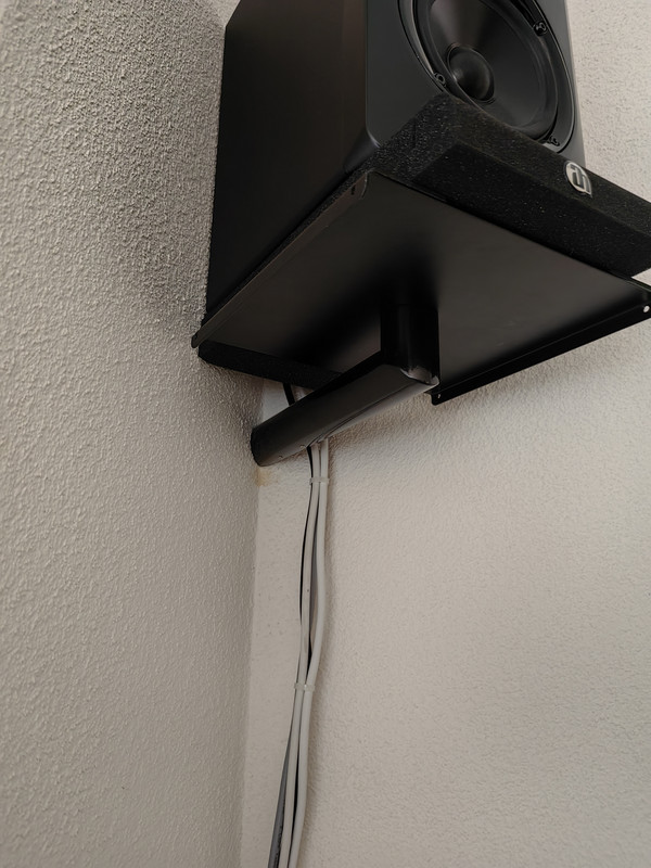

Montaža u zidove bez vidljivih šrafova. Prvo cevka zašfrafljena u zid M8 šraf + hilti beton lepak.

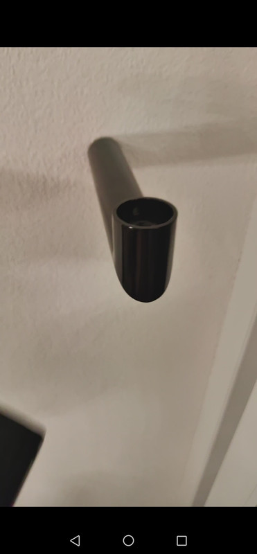

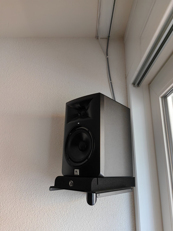

Preko te cevke ide druga crna cevka sa dva ravna šrafa kojim se jedna za drugu cevku pričvrsti. Na to ide nosač zvučnika i super ispalo. Kablove sam provukao na drugu stranu kroz šanire za zavese.
Stižu mi creva za kablove bele boje da bude manje vidljivo

Konfiguracija stana samo tu dozvoljava. S jedne strane je kuhinja i ulaz, a sa druge cela strana u staklu. Od nameštaja imam tu kuhinju, stolice, sto i TV koji ću da okačim na zid, a komoda na kojoj je sada TV ide napolje.
Na zidovima s jedne strane ikone, s druge strane TV. I ti je to. Ostala dva ćoška za montažu. Moglo je mozda s leve i desne strane TV-a al bilo bi nesimetrično jer tu ide slika uskoro.
Možda bi bolje bilo sa leve i desne strane tevea, al sad šta je tu je...
Svršenu poslu mane nema...
Ma pitanje je to. Treba i slika tu da dodje. I TV mora na nosač koji se rotira po 90 stepeni da bi mogli sa kauča da gledamo. Tj zvučnici bi "gledali" ka drugom zidu, ne ka nama. Nisam neki ekspert, ali ima razlike kada pustim muziku i nisu okrenuti ka nama. Probao sam dok ih nisam montirao. Imam osećaj da je drugačiji zvuk kad su okrenuti zvučnici ka nama nego ka praznom zidu. Al to je to. Ostaju tu gde su. Ovamo ide TV i slika
Mora biti razlike. Ako zvučnici nisu okrenuti ka slušaocima, dobijaš samo odbijeni zvuk, zamuljan bez zvučne slike itd.
Ako su zvučnici samo za muziku i bolje je da TV nije između. Ako su zvučnici i za zvuk sa TV-a, onda ovako nema smisla jer ti dijalog neće dolaziti sa TV-a već ko zna odakle.
