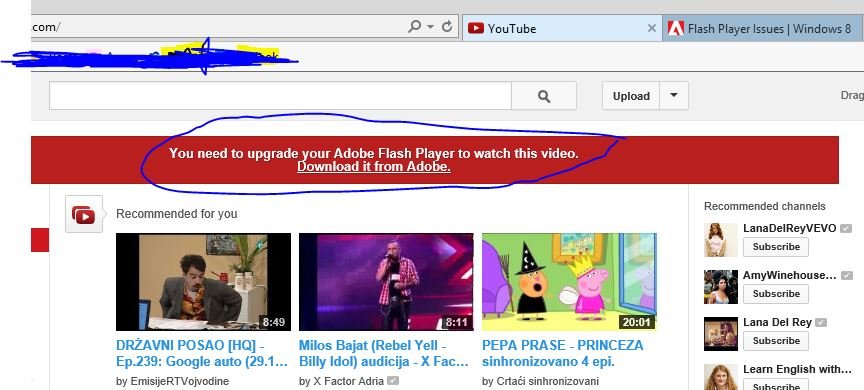

Koristim Win 8.1 i u sklopu njega je dosao i IE 11.
Mogu da ga pohvalim, nisu lagali kada su pisali da je brz.
Medjutim, odmah nakon kratkotrajnog uzivanja naisao sam na sledeci problem sa Flash playerom...
U prilogu su i par slicica koje ce pojasniti bolje u cemu je problem.
Kada otvorim sajt koji koristi Flash player (npr YouTube) iskoci mi obavestenje da nemam instaliran flash i da treba da ga instaliram. (slika 1)

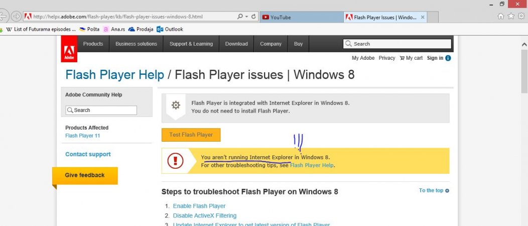

Kada odem na stranicu da skidam Flash, pise mi da nije potrebno jer Win 8 ima integrisan Flash. (slika 2)
Kada kliknem na Test player, pise mi da ne koristim Win 8. (slika 3)

Pokusao sve tri opcije koje su mi ponudili na sajtu kao resenje (1. Enable Flash Player 2. Disable ActiveX Filtering 3. Link ka update za flash player za win 8.1) i nije dalo rezultata.

Ne znam sta je s tim. Kao medju resenje dok ti neko ne odgovori i pomogne. Ukljuci HTML5 player na YT, dobro radi sa IE.
Čudan problem...ali iskreno mali broj ljudi uopšte više koriste IE Browser, pa maakr on bio i najnoviji. Ne bih da ti namećem stav, ali ako ne rešiš problem uskoro pređi na Firefox ili Chrome.
Takodje Opera (bazirana na Chromium ali bolja).
