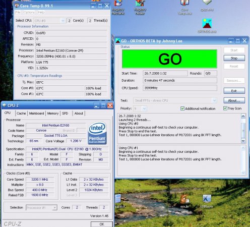

pročitam ceo ovaj Thread ( bogami baš sam se načitao), imam neka skromna iskustva sa OC od ranije, ali otprilike zaključim da oma probam 8x400 i ram 1:1 (tj delilac na 2)
Ono štop me zbunjuje da je da u Win ulazi bez problema, CPUZ pokazuje 3200MHz, a Core Temp 8x450=3600 REBUS ????
Skinem najnovije CPUZ i CORE TEMP i sada je to OK ... ALI ... Svaki put kada sam pokrenuo Orthos Small Stress 9 skoro odmah je pucao Orthos ... bez reseta kompa .. samo prekine testiranje a Win radi ...
prvi put je Vcore bio 1.325 a u CPUZ 1.28 Orthos je oma puko
drugi put je Vcore bio 1.350 a u CPUZ 1.296 Orthos je pukao posle 20tak sec
treci put je Vcore bio 1.3625 a u CPUZ 1.312-1.328 i Orhos je pukao posle 2 min
Baš lep napredak mada sam tek sa ovim ttrecim podešavanjem doveo CPU na Default napon
ALI SVAKI PUT u Orthosu mi piše da radi na 3600Mhz ... a treba da bude na 3200Mhz Na koju Foru je sada TO !!!??? :mad:
I na slici se to lepo vidi !!!
    273.3 KB · Pregleda: 47
Glup program pa misli da ti je multiplier x9 a ne 8 ( kao sto i jeste ) i zato ti kaze 3.6GHz
Inace sto se tice pucanja orthos-a, gledajuci druge shot-ove verovatno mu to nije dovoljno voltaze, stavi u biosu 1.4v pa onda probaj ( a prava voltaza ti je ona sto CPUz cita )

odprilike sam i ja to kontao za Orthos da se jadan malko zbunio :) ... a voltažu sam sada digao na 1.375 a CPUZ u Full Load-u kaze 1.312 mada sam video i da je bilo nešto 1.328 ... a Temperature su 63-67oC a Box Cooler se vrti na oko 1900 rpm
Čini mi se da nije loše ... bio bih prezadovoljaaaaaaaaaaaaaaaaaan ... PUČE Orthos posle 15 min ... Ništa dižemo dalje ... sledeća stanica 1.4 ... baš kao što si rekao !!!
Da, znaci moraces da malo dignes voltazu, to sto ti voltaza nije ista to je normalna pojava ( nije ista ni za idle ni za load tj. opterecenje ko sto si video )
Tako da kad stavis u biosu recimo 1.4v stvarna voltaza je zapravno manja mozda ~1.35v kod tebe.
Ako ti je sad puklo posle 15min, verujem da ce ti trebati 1.4-1.420v da bi bio stabilan bar nekih 2h - sto je sasvim dovoljno.
Samo pazi i na temp. ~70c ali ne vise, stim da ti tokom rada ( igre, obrada sta god ) nece dolaziti bas toliko.
opet puče posle 15 tak min ... 1.4v BIOS a u CPUZ 1.36 ili 1.344 IDLE odnosno 1.328 FULL
Baš mnogo pada voltaža u FULL-u ... a Temperatura je bila 69-70 za Core #1,2 i 76 za ceo CPU
Šta Vi gledate u Everestu ... Core #1&2 ili ceo CPU? ... Ceo CPU je uvek viša Temp za 4-6 oC!!!
Nisam baš siguran da li da idem dalje na 1.41 ili 1.42 s obzirom na sadašnju Temp?? Mada ništa ne košta da probam
