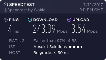

IKOM ograničava brzine? (rezultati internet brzine)
Kako dns utiče na DL ako se njegov odgovor kešira?
Koliko sam primetio na speedtestu, on ima vise dns zahteva, te kad iskljucim dns, ili stavim neki losiji opadne brzina. Stavim na google (inace preferiram ipv6) radi bez problema.
Primera radi, prebacim se upravo na ikomov dns, poceo da baulja na 220 mbps, vidno usporeno ucitavanje stranica, umesto standardnih 240+ mpbs.
Prebacim se na google i voila:
Flat 3
fast.com - 46
speedtest.net - 49
Koliko vidim fast mi je dao server u Amsterdamu, dok je speedtest u Beogradu tako da verovatno otuda razlika.
@Falcon
Dok mi je bio uključen torrent (seed), fast mi je pokazivao brzine 25-30, a speedtest je uvek vraćao 48-49 bez obzira na to da li je torrent aktivan ili ne. Tako da proveri da nemaš neke uljeze na wifi-u ili na samom računaru.
Hvala za rezultate :wave:
Siguran sam da nemam uljeze u mreži (često se kačim na ruter, gledam sve klijente na mreži), testirao sam više puta i sa isključenim wifi i direktnom vezom modem<>PC, sa više različitih mrežnih kartica, različitim kablovima itd. Testirao i sa dva različita laptopa, bezbroj mobilnih telefona i tableta... Sve ukazuje da problem nije do mene.

Da napomenem, speedtest na vecim brzinama uzima prosek brzine, a ikom je odradio da imas burst time do maksimalne brzine (tipa par sekundi 250, padne na 240, pa opet 250).
Speedtest ce to prikazati kao 240 prosek, dok ako imas neki bolji ruter koji ti pokazuje brzinu, dobices tacno ocitavanje.
