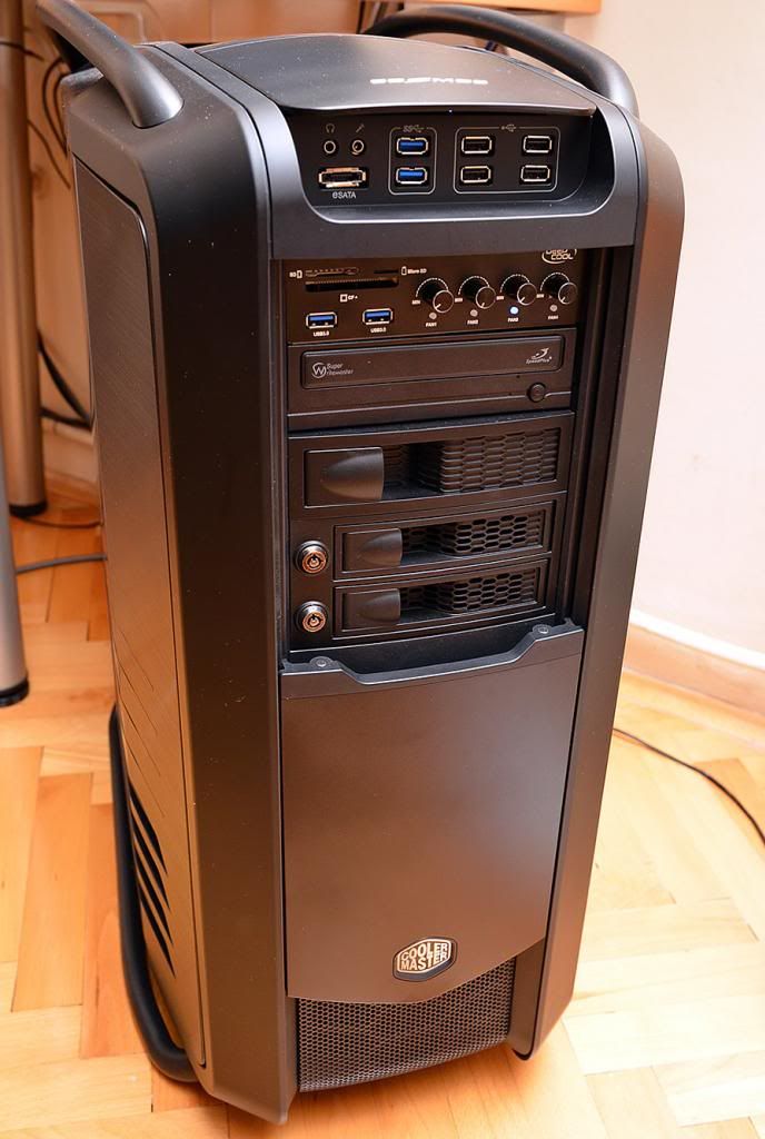

Za kuler idi na Cooler Master Hyper 412/412S ili 612/612S. Hyper 412 je sasvim dovoljan da ohladi 3770K na 4.5GHz, ali ako hochesh da imash i neka rezerva ondak idi na 612. Kod mene 612S bez problema kulira 3770K @4.7GHz, ali u veliko i provetreno kuchishte Cooler Master CosmosS.
