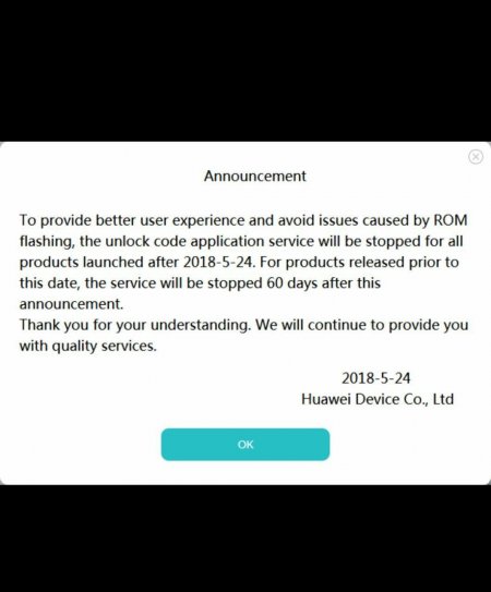

Ko još nije skinuo kod za odključavanje bootloadera,ima priliku sad.Link radi.
Bootloader kod.
Nažalost video sam.
Mislim moci ce na DCphoenixu, al uz malu kupovinu kredita. Za dzabe ni kod babe [emoji41]
Sent from my VKY-L29 using Tapatalk
Gde da skinem ove gluposti za unlock, drajvere i to, Huaweijev sajt je beskoristan? Ili može i preko nečeg drugog?
Imaš gore link za odključavanje bootloadera.
A treba ti IMEI telefona S/N serijski broj l ID telefona,ova zadnja dva ćeš dobiti kad ukucaš *#*#1357946#*#*.
