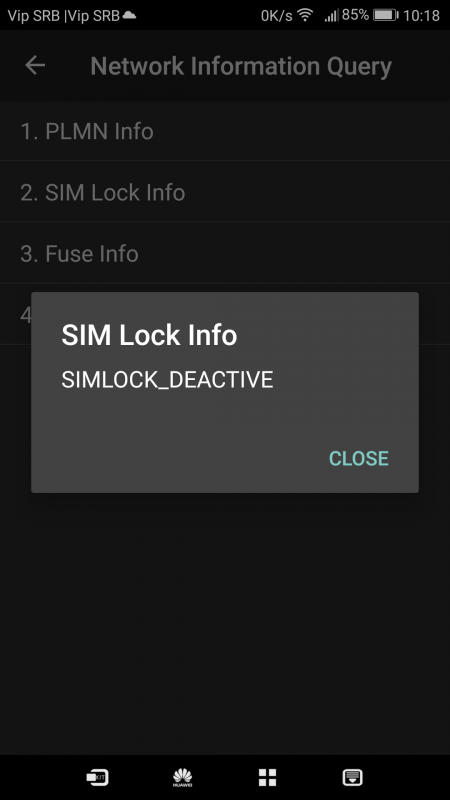

Za one koji još nisu utvrdili dal im je telefon SIM free ili je zaključan od strane operatora.
Ukucaš *#*#2846579#*#* i uđeš u Service Mode,biraš Network Information Query pa pod 2.SIM Loc Info ako piše:
SIMLOCK_DEACTIVE onda je SIM free
SIMLOCK_ACTIVE onda je zaključan

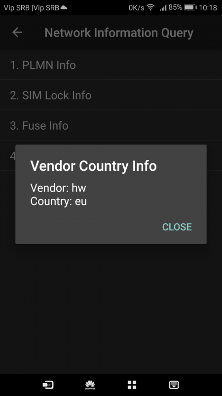

Neko je ranje pitao šta je custom.bin.Toje fajl koji označava pripadnost telefona regiji ili operatoru.
Npr. C432 je EU,sadržaj custom.bin-a je hw/eu,ovo možete proveriti ako u istom Network Information Query izaberete pod 4.Vendor Country Info.U mom slučaju je C432 i piše:
Vendor:hw
Country:eu

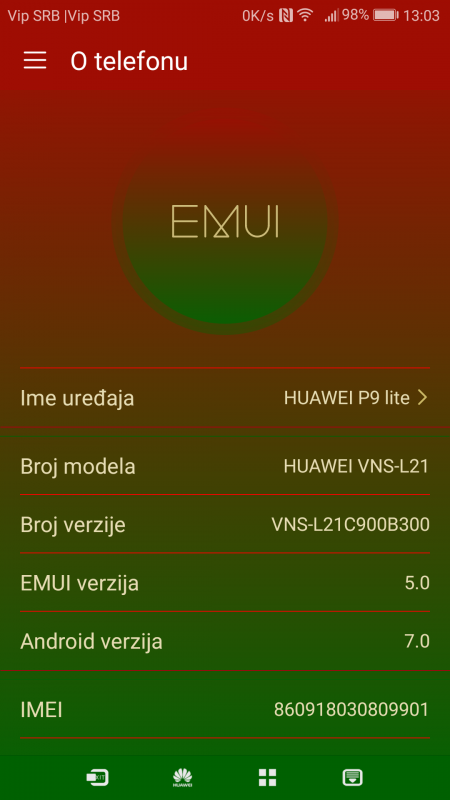

Vidiš prvu sliku to je posle RollBack-a C900B300,a one sa oznakom VNS-21 su za DUAL SIM.

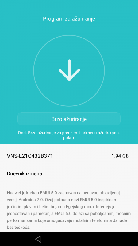

Upravo mi sad digao B371 :D
EDIT
Evoga C432B371, ni 20 minuta,tu je link mađ.Huawei-a samo upišite HUAWEI P9 Lite i dobićete linkove za RollBack i ROM koji ide POSLE njaga.
