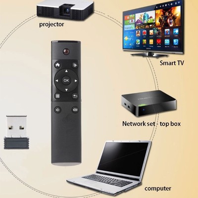

Koristi trenutno T2 air mouse ali cesto imam problem sa back i home tasterima u Kodi-u.
Home taster nikad nije ni radio.
Ovaj T2 imam

Air Mouse ima svoj rf prijemnik i radi na bilo čemu
Nema veze sa rf nego sa infraredom, power dugme na air daljincu radi preko IR.
Power dugme na air daljincu ne može da upali i ugasi intel nuc. Nije do drajvera niti podešavanja u biosu nego do zahtevane rc-6 kompatibilnosti koju daljinski nema.
A da se isprogramira za to potreban je drugi rc-6 daljinac pa da "skine" power komandu sa njega (ako uopšte može na taj način).
