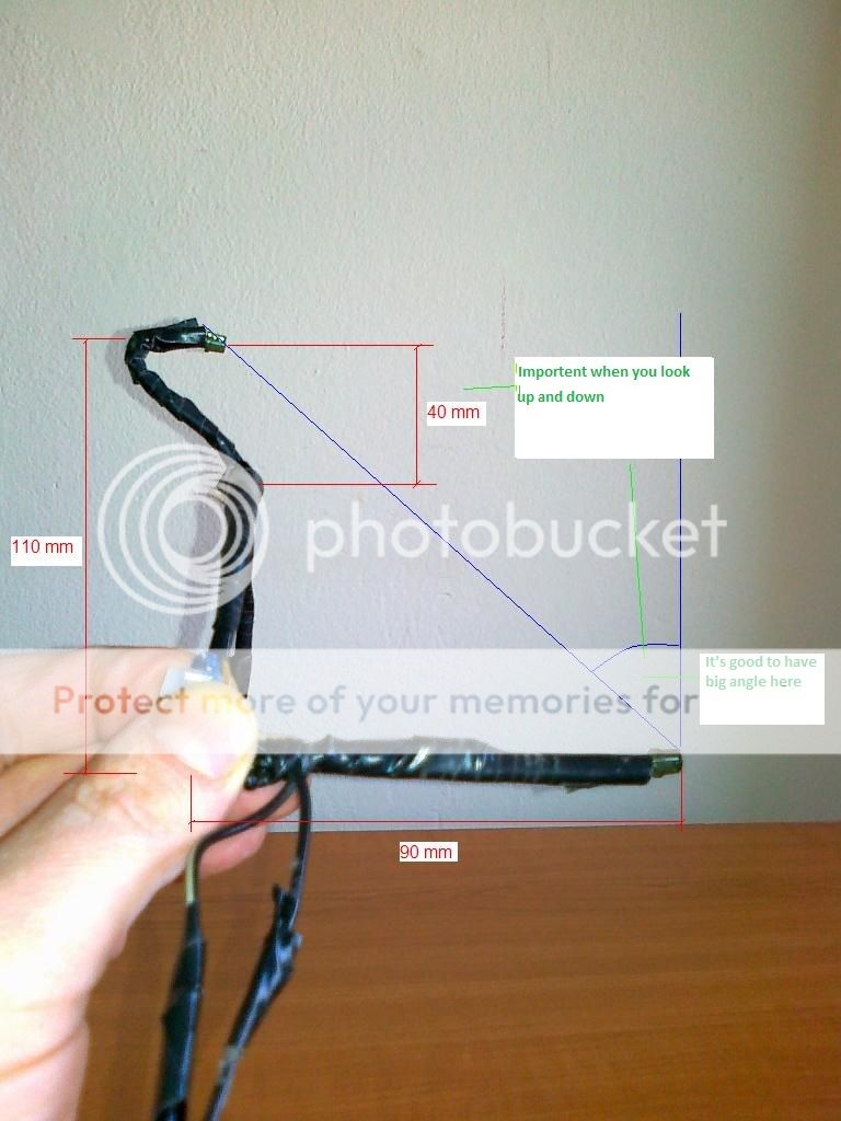

Ja sam pravio. Bile su sa strane, na slusalicama zakacene. Kutija zenine pomade usrafljena u slusalicu. Skalamerija sa diodama integrisana u poklopac pomade. Kad hocu da igram, zavrnem poklopac u kutiju i stoji na mestu. Napajanje sam izveo preko kabla na molex. Jedan molex izveo iz racunara na masku kucista (dole).

Salvatore, uzmi obicne diode, nista neces dobiti sa SFH485P, obicne diode se vide kad okreces glavu 90* a u praksi podesis na 20-30* da vidis 6.

90° je nezamislivo i nemoguće već na 20° stepeni zklonićeš diodu kačketom glavom, a i nije erogonomski. Pusti gledanje klipova probaj pa komentariši. Ali znače diode svaki dinara i to dobro znam jer sam probao i sa običnim i imao sam problema neretko je gubio jednu tačku sa praćenja itd.

Ne nosim kapu dok letim ;) samo sam objasnio coveku da nista nece dobiti sa tim diodama. Procitaj ponovo sta sam napisao.
I usput malo si previse struje gurnuo na te diode, mislim da je za njih 100 mA max preporucljivo.
