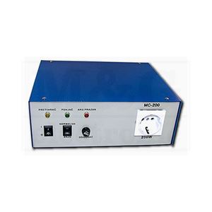

Da li imate problem sa centralnim grejanjem u slučaju nestanka struje?
Neko to rešava akumulatorom i pretvaračem ali s obzirom na cenu akumulatora koji su napravljeni za takav način rada i obavezna zamena na nekoliko godina razmišljao sam o nekom malom agregatu.

Ja sam resio problem pretvaracem i akumulatorom (obicnim akumulatorom za automobil).
Sistem je otvoreni (sa bojlerom na tavanu), a kotao je na drva.
Akumulator menjam na par meseci sa ovim sto je u automobilu, kako bi se osvezio.
Za ovih 5 godina ni jedan ni drugi nije crkao (ali ocekujem uskoro jer im je toliki radni vek, 5-7 godina).
Ko je proizvođač i koliki je kapacitet akumulatora?
Koliko si najduže radio na baterije?
Možda bi bolje rešenje od običnog akumulatora bio efb ili agm.
^ Primer MC-200 pretvarac - potrosac, akumulator
@Neprofesionalac
Agregat ti je resenje ako imas celodnevne ili visednevne nestanke struje. Akumulator i ovaj pretvarac mi rade posao na selu 1/1 .
Akumulator menjam prema osecaju, ako se skrati vreme ili ga zamenim na 3-4 godine.
Našao sam neki agregat:
Ako menjam akumalator 0d 5-6 hiljada dinara na 3-4 godine ovo mi se više isplati.

^ onda mi to nikako ne radi posao, nisam uvek pored da ga startujem cim nestane struje.
+ moram uvek imati svezi benzin, onaj koji stoji izvetri.
Ja imam ispravljac koji puni akumulator i pored njega neku elektroniku koja automatski prebacuje na akumulator kad nestane struja, to kroistim samo za pumpu, pitao sam majstora kada mi je uvodio grejanje da li ja sutra kada ugradim kotao na pelet mogu da koristim tu istu elktroniku on rece naravno da moze . E sada to je sve custom made jos devedesetih uopste nisam ulazio u detalje sta kako radi. Najduze je prosle zime radilo oko 2.5h bez ikakvih problema.
Kod peleta treba računati i na pužni transporter, a ne samo na pumpu?
puzni transporter, pumpa za vodu i ventilator za promaju.
Pretpostavljam da treba akumulator vece izlazne snage i struje, posto kada se kod mene ukljci akumulator pumpa menja zvuk, ima veze sa frekvencom. E sada pitanje je gde ima cestih enstanaka struje koliko je ovo pametno resenje i d ali ej bolje da se kotao sam ugasi pa kada se stabilizuje struja da se manuelno upali
