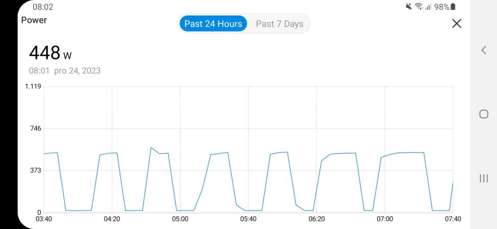

Evo kako moj traktor radi sinoc i jutros
Upala u 400 i nesto w i ne mrda,tiha,ne cuje se
A na drugoj slici se gasi pali. Razlog tome je dosao komsija ispod a ima centralno na drva. Koliko znaci kad ima netko i grije ispod
