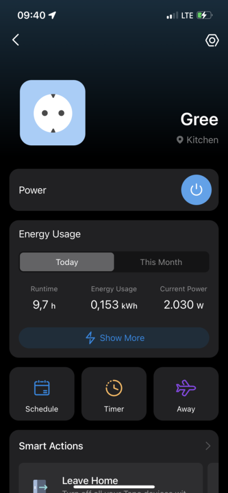

Video si sam po grafikoni kako moja devetka radi i to u +60m2
Musa makina cold start🤣
    88.9 KB · Pregleda: 46
Pa koliko to krcka aman, ne znam kakva joj je plastika u odnosu na plastiku Amber Comfort/Pro/Ultra, jel gora ili bolja.
