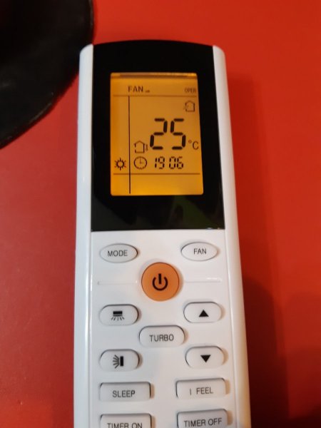

Da li nova muse može da reguliše kretanje krilica levo desno pomoću daljinskog?
Danas konacno ugradjen Muse , na spoljnu temperaturu 5 stepeni i 4 sata rada za sada radi ok , veoma tih rad za sada ima vibracione gume kvalitetne ,
Kuhinja 12m2 tu postavljena klima ,dnevna 24m2, predsoblje 9m2 . zanimljivo na nekih 1-2 metra nekako prohladno , vec na 5-6 metra oseti se toplo
mislim daje fan 1 nekako naj bolje greje , temperatura , W at ne mrda za sada videcemo do sutra

Upaljen ti je scavenging mod na daljinskom(ta kucica sa ventilacijom). Njega nemas, daljinski je univerzalan. To ugasi i upali onu jelkicu(ionizator). Ona navodno ko nesto doprinosi kvaliteti zraka
Znam ali tu mora ima razlog, ali ima pravac od nekih 8 metara sve do stepenice koje vode do potkrovlja gde ima soba velika i sva toplota ode gore

dali ovi brojevi i dali je vas daljinac ovakav

Pa piše na uređaju, a ne na kutiji.
