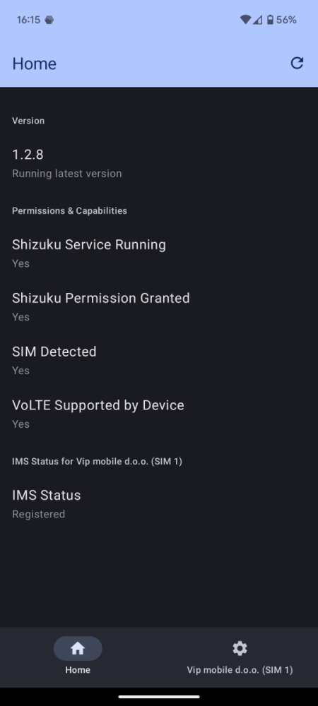

Probao sam ja moj 6A, poziv uopste ne radi kada se iskljuci 2g. Na Xiaomi 13 radi VoLTE normalno sa tom karticom.
Nisam, vratio sam karticu u Xiaomi 13.
Edit:
Evo sada sam probao da u Pixel IMS omogucim VoLTE i rade pozivi bez 2g i HD ikonica stoji pored poziva u listi. I veza se uspostavlja prilicno brzo.
Da i, IMS status stoji registered.

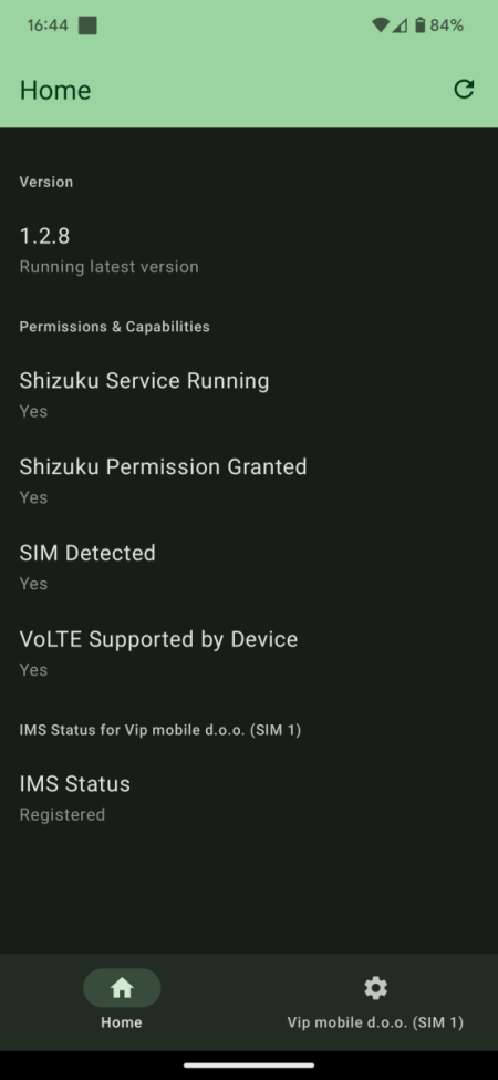

Op op
EDIT: Pixel 6 Pro

Jos samo neko da uzme da pozove nekoga i da uradi ss da mu se net nije ugasio i da nije spala mreza na 3g i mozemo da kazemo da je resen ogroman problem nedostatka podrske za A1 za volte na pixelima u Srbiji.
Ali verujem da je to to.
Barem se ne ogranicavamo na dva operatera zbog gluposti.
A1 je ugasio 3G skroz, ostaje na LTE tokom poziva, uspostavljanje veze u roku od 2sek, u odnosu na 6-7sek ranije. Na A1 prepaid-u sam.

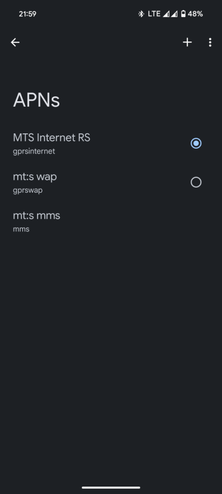

Tačno ću se roknuti.... Od večeras nemam internet. Sada nemam problema sa signal dropom, mogu da zovem i da primam pozive ali mobilni internet ne radi.
Shizuku radi, piše da je sve ok, ali uz ikonicu za signal stoji uzvičnik i internet ne radi.
MTS mreža. Ima li ko sličnih problema?

Rešio sam problem. Za sve one koji se susreću sa istim problemom... U Access Point Names mi je iz nekog razloga bila odabrana druga opcija mts wap.
Promenio sam na MTS intermet RS i sada radi.

Bravo, stvarno je resilo problem. Ne znam zasto se prebacilo na wap...
Nemam pojma. Nisam ništa menjao, samo sam primetio danas popodne da nemam internet. Prvo sam posumnjao na shizuku, a onda sam skontao da mi radi LTE mreža i da mogu da telefoniram, samo mi internet ne radi.
Evo već dva sata se zezam sa tim i posle 100 različitih kombinacija, na red je došao i APN i odmah sam video gde može biti problem.
