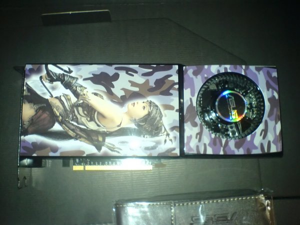

Sledeca karta koja je testirana je Asus referentna karta koja me je na prvi mah odmah odusevila kad sam otvorio kutiju!Naime,kako otvorite kutiju (a to cete videti iz prilozenog ) unutra e nalazi lepo spakovana crna kutija za zlatnim slovima Asus kompanije koja daje utisak luksuza - Mercedes medju kartama

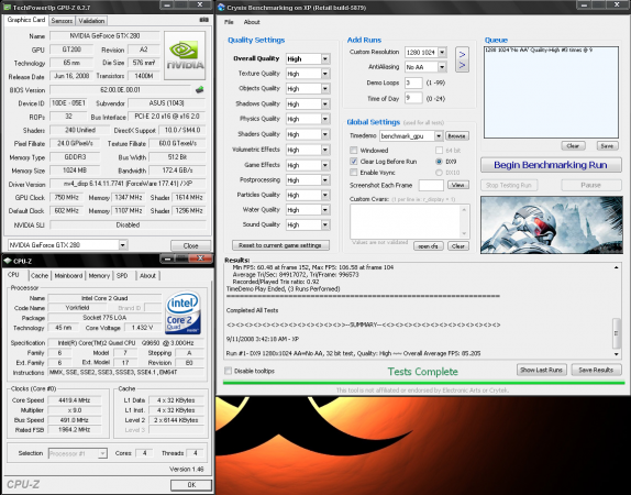

...Salu na stranu unutra je sve lepo spokovano uz dva poklona podloge za mis i futrole za diskove i ostale pratece opreme ,disk sa driver-om kao i Asus program za kontrolu i overclock...Karta je na oko zaista lepa za razliku od Gigabyte koji deluje vizuelno dosta siromasnije...Inace ovaj primerak koji se kod mene na testu nasao se pokazao kao extremno dobar..Overclok potenijal je impresivan i GPU takt se kretao do citavih 750 Mhz uz Shadere koji su sve to pratili paralelno kao i memorija koje je dostigla clock od 1347 Mhz...Stvarno nema sta da se kaze jer je karta zaista zver...Temperature su joj nesto nize od Gigabyte-ovog modela do nekih 10c ispod...

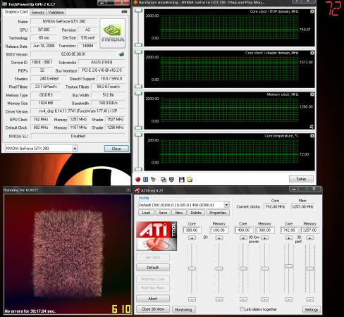

Generalno obe karte tj generacija grafickog procesora GT200 se dosta greje u svakom slucaju i o nekom pristojnom overclocku sa Stock cooler-om je tesko postici stabilan rad a da vam temperatura bude ispod 80 c vec tacnije do nekih 70c gde je granica za stabilan rad bez artifakata i pucanja textura...Zajednicka odlika je bas ta da obe karte dobijaju Thermalthrotling vec sa tacno 80c ali u Asusovom slucaju kod njega nija pravi gde karta zaista trotluje i obara FPS vec na momente mozete zapaziti blago pucanje tektura i po koji sitan artifakt ali sve to skoro da je neprimetno...Ati tool ne pokazuje nikakve artifakte pri overclocku od solidnih 702 Mhz i 1257 Mhz za memoriju pri temperaturi od maximalnih 77c - 1h testiranja!Performanse ove karte su zaista impresivne i karta se ponasa extremno stabilno i daje do znanja da je veoma ozbiljan igrac..
