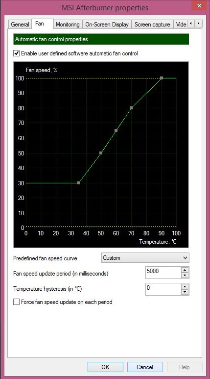

Btw jel ovo ok manual fan podesavanje bez da se cimam da ce nesto da rikne pre 3-4 godine ? Ono kao skraticu zivot pa sam nehuman.. Karta je klok na 1472mhz/7400mhz i necu da se igram vise. Cak i da dovucem do 1500mhz to je ~1fps gain u igrama, ne bih hvala.
A power sam zaboravio da mrdnem od 100%..kako stoje stvari i nema potrebe. Mozda to utice na nestabilnost.. :trust:

Bravo macko! Mozda moze jos, probaj. Verovatno ces doci do nekih 150-160MHz offset bez napona.
