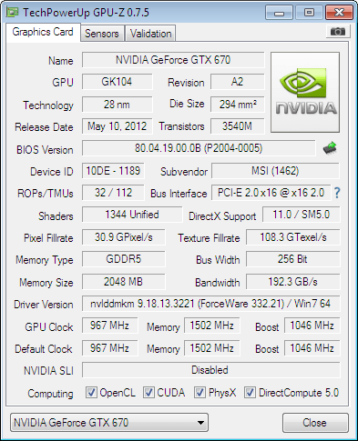

ima li jos uvek neko 670 pe oc ili bilo koju 670? zanima me koliki Vam je maxboost klok sa najnovijim driverima jer meni preko 1136 puca pa gledam da li je zrela za reklamaciju, ni da mrdne od defaulta...
meni windforce na defu ide do 1250 bez problema

bacicu screen kad se vratim sa posla ali pise gpu clock u afterburneru 1250,mozda ja citam nesto pogresno. inace asic za moj primerak nesto je preko 80%
msi 670 pe oc, los primerak, asic 62%, oc ni da mrdne ali na def radi fino. Od sada cim vidim oc pe i te seme preskacem kartice od msija 😀
hahaha moja msi oc 670 ima 86.3 asic, recite vi meni koliko se ovo moze klokat ?
asic 86.3
Po asic-u bi trebala lepo da se klokne, ali opet ne mora da znači... Probaj pa ćeš videti dokle ide.
Pogledaj kod mene u moja mašina koliki klok ima moja gtx660, a asic je 73.9.

Imas bas dobar primerak 670 Windforce karte. 1202 Mhz u boost-u 🙂, na fabrickom default-u (OC).
Koja ti je verzija bios-a na njoj. Kod mene je 80.04.31.00.58 (P2004-0005).
