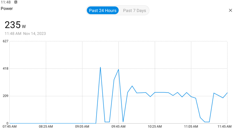

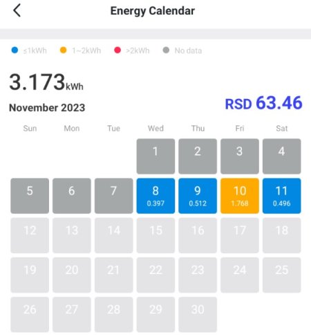

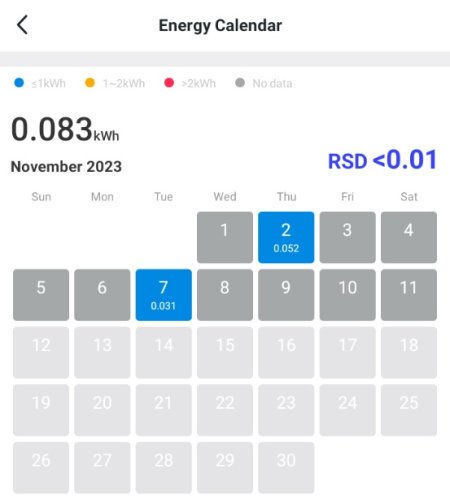

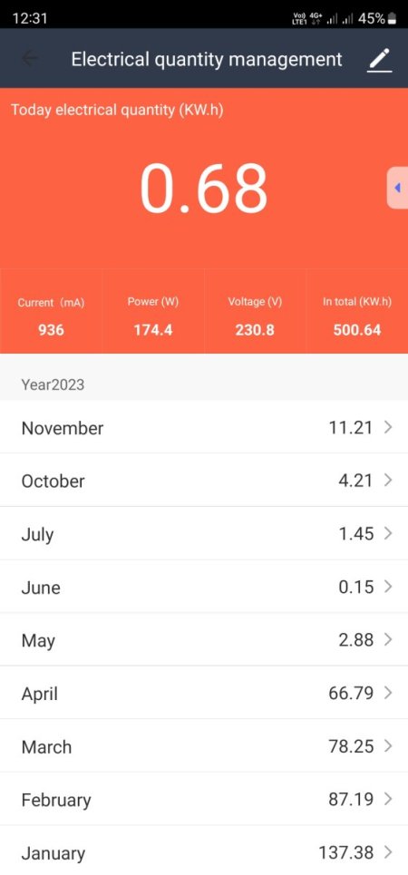

Kod mene 12KMCC sa uključenim LOW NOISE i AUTO FAN vrlo precizno prati zadatu temperaturu, retko se isključuje/uključuje i odlično modulira ( prve dve slike ). Greje 23,5m2.
07LMCE sa istim podešavanjima u startu očitava temperaturu za oko 2℃ niže od realne, češće se isključuje i vrlo brzo ponovo uključuje i ne može da spusti potrošnju ispod 200W. Greje 11m2 + 11m2. Probao sam i ECONOMY umesto LOW NOISE, ali tada češće radi kao ON/OFF i lošije modulira. Spoljna jedinica je pri uključivanju za nijansu bučnija od 12KMCC, dok je tokom rada ne čujem.

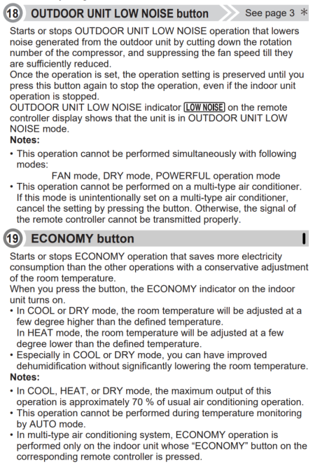

Preporuka svima je da otvore uputstvo koje su dobili uz klimu ili skinu sa neta i pogledaju sta economy i low noise opcije zapravo rade.
Pogledaj malo bolje.
Low Noise bi mogao povecati potrosnju klime, a Economy samo spusta temperaturu prostorije, obe opcije nemaju poente, posebno na grejanju, osim ako neko ima razloga da mu se sporije vrti spoljasnja i bude manje efikasna.
