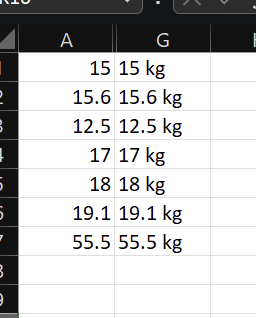

Ako razumem sta treba, ako ti je u polju A1 unet broj, u polju A2 ce formula =A1&" kg" ispisati to sta treba. Ali mislim da je clan @rafiki dao ispravnu primedbu.

Dodaš kolonu sa formulom: =IF(A1=INT(A1), A1 & " kg", TEXT(A1,"0.0") & " kg")
Ceo broj ostaje broj, ako ima decimalu, postaće text.
Ako baš mora da bude broj, onda mislim da ćemo VBA morati da uposlimo.
