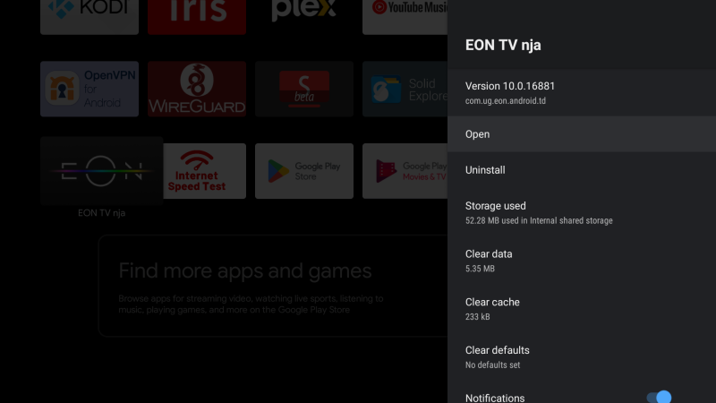

Je li uspeo neko da klonira novu verziju EON tv aplikacije 10.x.x? Prebacio je iz xapk u apk format ali prijavi grešku kad treba da sačuvam apk nakon kloniranja.
Čime si odradio "merge" split apk fajlova? I to sa app cloner aplikacijom?
APK Toolkit v1.3 je odradio merge. Nije hteo da odradi kloniranje pa sam probao sa apk editorom i on kao odradi sve ok ali prilikom snimanja aplikacije prijavi grešku.
