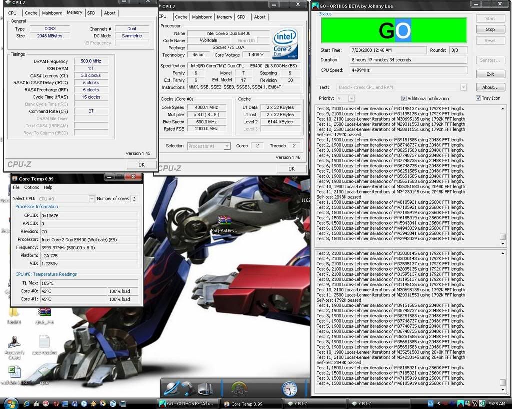

Evo i jednog testa u trajanju nešto više od 1h na vazduhu!
4010 MHz na naponu od 1.2 V ;)

Za 4GHz trebaće vam Q814A559 E8500 procesor, jednim delom šala, naravno da će moći i sa dobrim E8400, ali evo ja sam rešio da nađem sebi dobar primerak za LN2 takmičenje, a našao sam tri dobra (svi idu na manje od 1.266V na 4GHz) :d
