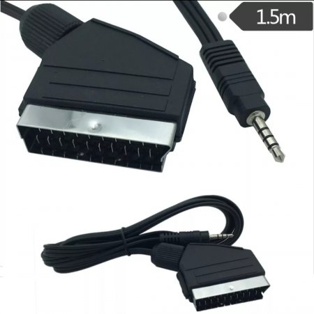

Drugi problem je sto drugi TV ni ne mogu da povezem sa stb jer nema hdm ulaz, a uz njihov stb dolazi samo hdmi kabal. Video sam da ima i onaj 3.5 mm ulaz za činč, pa sam sacuvao mts-ov kabal scart na 1x činč. Vizuelno je delovalo da ce raditi, ali u praksi ne. Kad ga gurnem do kraja u stb dobijem zvuk, a nemam sliku, a kad ga samo malo uštekam onda ima slike, a nema zvuka. Opet mi nista nije jasno (sliku kabla koji koristim cu da ostavim u postu). Njihovo objasnjenje da sam za tv sam odgovoran opet nije sasvim korektno. Ja sam platio da gledam tv, a ne da dobijem malu crnu kutiju koju ne mogu da povezem sa Tv-om. A niko me pre potpisivanja ugovora nije upozorio da njihovi stb mozda nece raditi sa starijim televizorima. Svakako je taj tv vidjen za skoru zamenu, ali opet nije u redu da ti samo ostave kutiju i u fazonu snadji se.

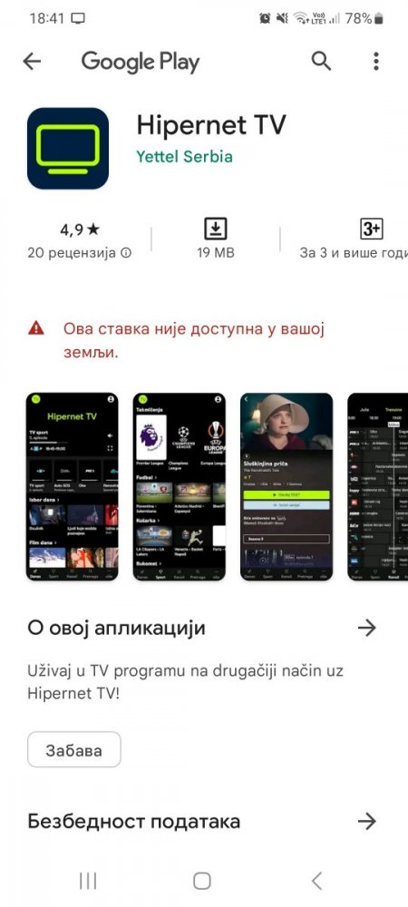

Ne dozvoljava mi da skinem aplikaciju za Android. Ovako mi izlazi u pretrazi "app nije dostupna u vašoj zemlji 😳. Može li mala pomoć? U Google play mi je podešeno na "Srbija". I iz Srbije pokušavam da skinem (zbog IP adrese kažem).

Kod mene radi i na EON boxu i na telefonu. Probaj različite verzije. Takođe probaj preko mobilnog neta. Obriši keš prvo.

Za taj drugi tv kad povezes sa analognim scart kablom problem sto se taj tip kabla proizvodi sa razlicitim redosledom pinova (pin out) za video, left audio, right audio i ground. Postoji taj 3.5mm kabl koji se zavrsava sa 3x RCA umesto euroscart konektora, pa onda mozes da izmenjas redosled kad povezujes na tv kako bi nasao odgovarajuci. Mozes i da probas da prepravis taj kabl sto vec imas, potrazi na google pin out semu, ako ti vec nije poznato kako to ide.
A zašto mi piše da aplikacija nije dostupna u mojoj zemlji na Google play? Registrovan sam i platnu karticu da bi bilo Srbija i proverio u podešavanjima,piše da je zemlja Srbija? Ima li tu nekog rešenja? I nije ovo prva aplikacija koja pravi ovu vrstu problema.
Zahvaljujući @istanko78 ,konačno proradilo. Verzija koja kod mene radi je 2.10.0. Prethodno probana 2 11.0 nije nešto htela. Hvala puno!
