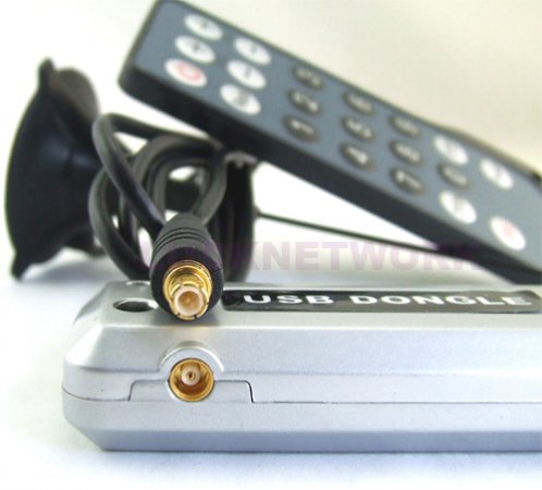

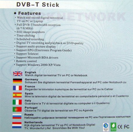

Kupio sam preko ebay-a neki USB tv tuner. Posto jako malo znam oko svih tihs tandarda, opsega i slicno, ocekivao sam da cu moci da njim da hvatam ove digitalne RTS kanale. Medjutim danas mi je stigao tuner i pokusavam da uhvatim bilo sta, ali ne pronalazi ni jedan kanal. Saljem sliku sa karakteristikama uredjaja, pa bih zamolio nekoga da mi "prevede" sta mogu i da li ista mogu da ovim da uradim. Hvala.

Moralo bi da radi po ovim specifikacijama
Ako nista drugo posle ove avanture ces znati mnogo vise. Ovako, signal moze biti digitalan i analogan, a od 2012. kod nas u zemlji zvanicno ostaje samo digitalan. Taj digitalan moze da dodje sa 3 izvora: satelit, kablovska ili zemlja. Da bi mogao da ga procitas treba ti uredjaj koji ima odgovarajuci tjuner. Za satelitski digitalni signal (koga hvatas satelitskom antenom) ti treba DVB-S tjuner (Digital Video Broadcasting - Satelite), za kablovski digitalni signal (koga hvatas kablom svog operatera tipa SBB, IKOM i sl.) ti treba DVB-C tjuner (Digital Video Broadcasting - Cable), a za zemaljski digitalni signal (koga hvatas antenom na krovu kuce) ti treba DVB-T tjuner (Digital Video Broadcasting - Terrestrial). TV kartice su do sada bile sposobne da citaju iskljucivo analogni signal, medjutim u poslednje vreme se javljaju TV karte koje mogu da citaju i digitalni signal, a ima i tzv. hibridnih karti koje mogu da citaju i digitalni i analogni signal tj. imaju i analogni i digitalni tjuner (jedan od gore pomenute 3 vrste, najcesce DVB-T). Na osnovu slike koju si ostavio koliko vidim tvoj TV tjuner je iskljucivo digitalni i to DVB-T sto znaci da mozes da hvatas samo zemaljski digitalni signal (znaci varijanta antena -> standardni koaksijalni kabl -> TV tjuner veza). Na drugoj strani i ovi DVB standardi imaju svoje, da ih tako nazovem, apdejte ili novije verzije pa postoje i DVB-S2, DVB-T2 i DVB-C2 pri cemu za citanje npr. DVB-C2 signala ti treba iskljucivo DVB-C2 tjuner, DVB-C nece moci da ga procita. Kako je u nasoj zemlji zvanican standard za zemaljski digitalni signal DVB-T2 ti ni njega ne mozes da uhvatis sa DVB-T kartom. Drugim recima nadam se da nisi mnogo platio taj tjuner jer je ovde beskoristan i mozes da ga bacis u djubre. Varijanta je da to utopis nekom iz npr. Hrvatske ili Makedonije jer oni koriste DVB-T standard pa ce uredjaj tamo moci da se iskoristi, ali opet samo za zemaljski digitalni signal, ne i za npr. kablovski. Verovatno najgori odgovori koji si mogao da ocekujes i neka me neko ispravi ako gresim, ali mislim da je to ta prica. Sledeci put kada kupujes TV kartu ili cak kompletan TV uredjaj obavezno pogledaj odakle planiras da vuces signal (satelit, kabl, zemlja), koji standard se koristi (npr. ako je kablovska TV onda je u pitanju DVB-C ili mozda DVB-C2) i nakon toga trazis uredjaj koji ima takav tjuner. To je cela procedura.

vidi da li ima među tim ponuđenim zemljama Other opcija, tu smo mi obično :D
a to mi deluje kao manuelno podešavanje. Ako auto skeniranje nije našlo ništa ondak ne znam.
Jedina druga fora može biti da je za ATSC signal pa van amerike ne vredi koristiti, pošto si i sam rekao da je sa eBay-a. Ima svakavih prevara danas.
Ali nije mi jasno zašto si kupovao preko eBay-a kad kod nas imaš gomilu tih stickova koji btw imaju i garanciju za razliku od tog.
mi smo pokriveni tim DVB-T signalom
Da, standard koji se trenutno koristi u nasoj zemlji jeste DVB-T a ne DVB-T2. DVB-T2 ce tek biti posle digitalizacije aprila 2012. , tako da je to jedina greska od strane Roy Jonesa, ostalo je solidno objasnio.
Pa cekaj onda, posto je ovo sto ja imam DVB-T, to bi onda znacio da mogu da hvatam nase digitalne kanale? Jel znas mozda ti u kom opsegu da mu stavim da trazi i sta da stavim pod ovim bandwidth?
Trebalo bi da ih hvatas, tu saku digitalnih koji postoje medju kojima je RTS1, RTS2, RTS Digital i Avala. E sad da li mozes da hvatas i RTS HD zavisi od toga da li je taj tuner MPEG2 ili MPEG4. RTS HD je MPEG4 , ovi ostali su MPEG2 i trebao bi da ih hvatas ako ti je antena pravilno okrenuta ka avali.
