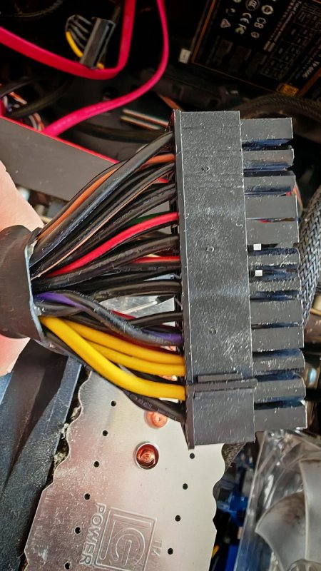

Došao sam kući ranije, pogledao taj konektor i najzanimljivije je da na njemu nema zelene žice...
    176.3 KB · Pregleda: 51

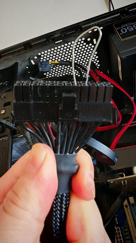

Dok leva strana sa bojama ima smisla (slika 1) desna je sasvim drugačija a na četvrtom pinu gde bi trebala da bude zelena je takođe crna žica (slika 2).
Edit: Da, vidi se malo zelene boje sa unutrašnje strane ali kada je spojim spajalicom sa bilo kojom susednom crnom ništa se ne dešava.

Boje nisu bitne jer su slotovi standardizovani.
Spoji Power i Ground spajalicom i znaces na cemu si.
