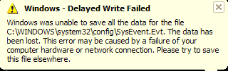

Da li je ovo topic za ovu temu ili ovo spada u HDD, ne znam, ali sam se ovde odlučio da je stavim, pošto mi WinXP pravi problem 🙁
Hard je star oko godinu dana, i do sada je držao jednu instalaciju, i nedavno je počelo da brljavi. Izbaci ovaj error, pa zablokira, i tako svaki dan. Odradio sam back up sa Acronisom, i opet isto, reinstaliro iz pocetka i posle par dana, opet isti problem 🙁
Evo u slici šta dobijam.

cisto da otklonimo, proveri HDD, koje su mu SMART vrednosti?
Pogledaj ovde: http://support.microsoft.com/kb/330174 i ovde: http://www.gibni.com/windows-delayed-write-failed-solved

Ovo bar na prvi pogled izgleda u redu. Moraces sistemom eliminacije cini mi se. Probaj da zamenis memoriju, ili bar izvadi jedan stap.
Evo kažu mi moji da se i danas desila ista stvar, a koristim drugi HDD, znači ovaj je izvađen iz ploče i na drugi HDD sam instalirao novi sistem i ćale mi kaže da je opet video taj error, resetovao komp, i posle toga je imao samo beli ekran 🙁 Sistem je trenutno na deff podešavanju, sa memorijom nameštenom isto na deff, sa deff naponom. Nisam probao da izvadim jedna modul. Sada ću baš da ga izvadim i da vidim šta će da se dešava do sutra, dok radi torent 🙂
Evo sada ovaj HDD uopšte ne može da se koristi 🙁 probao sam sve živo, ali sada ne mogu ni da ga formatiram. Kada idem preko computer Managmenta neće, preko Partition Magica, neće, više nema ništa na njemu (sva sreća pa sam sve spasao na drugi disk)
Imate li ideju kako bih mogao da probam nešto, tipa low lvl format i da li to uopšte pomaže?
opleti mu low level format. ako je otisao - nece mu nista gore biti...
Probaj "HDD Regenerator", meni je uvek resavao problem (sa bad sector-ima).
ali ja nemam bad sectore. HDD Regenerator nije ništa uradio 🙁 Hard sada neće ni da se formatira 🙁
Kako da mu odradim low lvl format?
