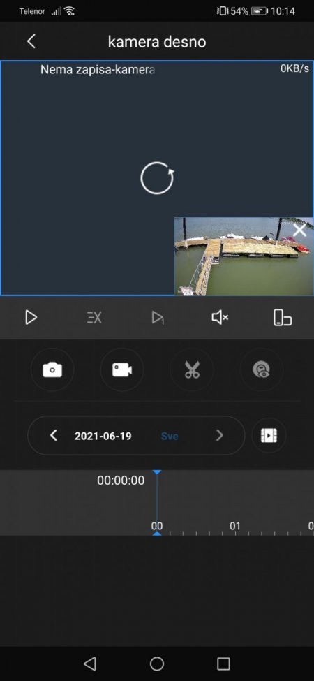

Pitrebna pomoc oko dahua wifi ip kamere- ne radi playback... Alikacija dmss, sve zivo probao i sve ukljuceno ali kad idem na playback kaze nema video zapisa.... A klikom na odabir datuma svw vidi da ima... Kamera Dahua IPC-HFW1435S-W-0280B-S2... Heeeelp! E da micro sd 120gb unutra, radilo snimanje 1 dana i vise nema nista...

Nakacim se na laptop i preko ip adrese udjem... Sve radi savrseno, kartica sve snima kako treba, brzina i klasa upisa je super... Inace snima samo na karticu, nikakvi snimaci i sl... Znaci neki je problem sa aplikacijom...
Obrisem je i opet ubacim, pojavi se samo deo snimaka, 10ak procenata... A ona snima skoro pa nonstop, na vodi je, mnogo pomeranja i sl... Inace je podeseno overwrite kad popuni...
Inace wifi je kamera, a VIP ruter sa karticom sim... Reprodukcija uzivo radi savrseno kao i podesavanja bar ono sto moze daljinski... Ali samo zeza taj playback...
Nista nisam zezao i petljao oko dodeljivanja ip adrese specificne kartici i slicno, da li to moze bude mozda uzrok problema... Mada bi onda zezao i pristup ne samo citanje podataka...

Jok brale, sve tako odradjeno...recimo za danas, na playback pokaze samo snimak od 00 do 00 i 30....i dalje kao da nema nista.... A nasnimala jos boga oca, na pokret ide me stalno... I jedna i druga kamera...

Evo bas cu vcrs proverim sad sam na poslu... Pazi juce nisam inamo nista 2 dana zadnja, gledajuci na aplikaciji...a predvece odem i zakacim laptop i udjem u kameru, gotovo besprekidno nasnimala, od pre 4 dana kad je i ubacena... Lepo po bojama, sta je general, sta je motion itd...
Ondak obrisem app i opet ubacim, ulogujem se... I odjedare se pojavi jedan deo samo od pre 4 dana i 3, a juce i sinoc samo tih oko po sata sat po ponoci...
Bas je bag neki...mogu samo probam jos jednom resetujem kamere obe na nulu, podesim i nastelujem sve preko laptopa (a i pideseno tako) pa da viidmo ondak...

Izgleda da je bas tu problem. Sada sam citao komentare ispod aplikacije (na italijanskom) i mnogi se zale na taj problem. Neki kazu da im radi na wi-fi, a na mobilnoj mrezi nekih provajdera ne radi reprodukcija dvr-a na telefonu (u tvom slucaju kamere).
ta aplikacija je, koliko vidim, novija od gDMSS i ima mnogo losije ocene. Mozda da probas i sa gDMSS ?
Nisam probao, u opisu kamere pise da je aplikacija dmss, nisam siguran da moze da radi sa g verzijom... Probam jos sutra od nule, ako opet zeza, sta da se radi, bitni danona snima bez obzira na app...pa ako zatreba pregled unazad, laptop i na pregled kod doce😅
pa probaj u drugoj mrezi, ako je vec na toj aplikaciji problem vip-ova mreza. A mislim da bi morala da radi i druga aplikacija... Ja imam slicnu kamericu ali hikvision (ds-2cd2041g1-idw1) i odlicno mi radi na globaltel kartici, a to je isto vip mreza, ali je aplikacija ok.
Sa hikom nema problema, ali ovde ne moze da se menja mreza, ta je kartica i ruter pod ugovorom i nema alternative, u pitanju je drugarova marina na vodi...
Da apdejtujem malo... Pored svega pokusanog obrisana aplikacija dmss... Ona pravi problem dok kamera savrseno snima... I kome treba, ubacena app IMOU LIFE, fenomenalno radi sa dahua kamerama, sve lepo i uredno vraca unazad, preporuka za sve i velika bruka i sramota za maticnu app dmss..
