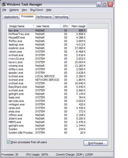

Juce je i kod mene upao taj virus,crv,trijan,spy sta je vec... Cpu 100% zauzet svo vreme. Gvozdene ja sam mislio da se i tebi pojavljuje porukaza retart kompa. Sorry. Sa definicijama od 12 sati sinoc sam popodne skenirao ceo hard sa kasperky i nasao je 2 trojanca i izbrisiao ih, ali opet je ostao 100% cpu usage. Onda sam sa svezim definicijama komp skenirao sa: Ad-Aware se pro, Spy sweep, Pest patrol, Spybot Search & Destroy, Anti-Trojan sheild i vecina je naslapo jedan inficiran (kod svakog razliciti) virus,spy i izbrisao ga. Ali opet 100% usage. U attachu vam je screen-shot mog task managera. Poludecu :wall: Heeeellllllpppppp :crash:
[EDIT] Registry sam skenirao sa Advanced System Optimizer i nasao je 84 greske koje je ispravio.

Definitivno je isto sto i meni, jer i kada se kod mene zakuca, jedan od svchost.exe je na 99!
