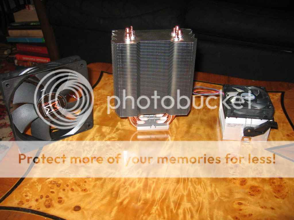

Kuler dolazi u zelenkastoj kutiji za koju ne mogu da kazem da je nesto previse privlacna ali je sasvim zadovoljavajuca. Mozda meni ne odgovoara boja ali u krajnjem slucaju pakovanje i nije toliko bitno vec ono sto dolazi unutra. Na kutiji se nalazi par slika klera kao i informacije o samom kuleru. Prednja strana je providna i pruza nam pogled na ventilator.
Kada otvorimo kutiju prvo mozemo da vidimo kesicu u kojoj se nalaze svi dodaci koji ce nam trebati da povezemo ovaj kuler na plocu. U pakovanju se dobijaju psuh pin-ovi za Intel kao i stipaljka za Amd socket. Tu je i mala kesica sa pastom, 5 plasticnih srafova(mada i niisu bas srafovi vec gumeni drzaci,pinovi) za ventilator. Mozda su mogli da stvave par komada vise ali i jedan rezervnii je dovoljan. Citao sam na internetu da ljudi imaju zemerku na kvalitet snale za amd socket i tvrde da je previse savitljiva i da se dosta savija prilikom montiranja. Ja takav utisak nisam stekao.
Ispod se nalazi okvir od penastog materijala iz dva dela. Manji koji drzi ventilator i naravno veci za kuler.

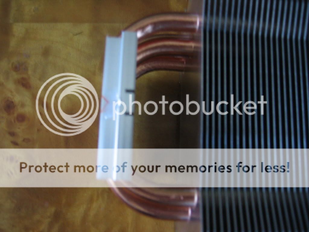

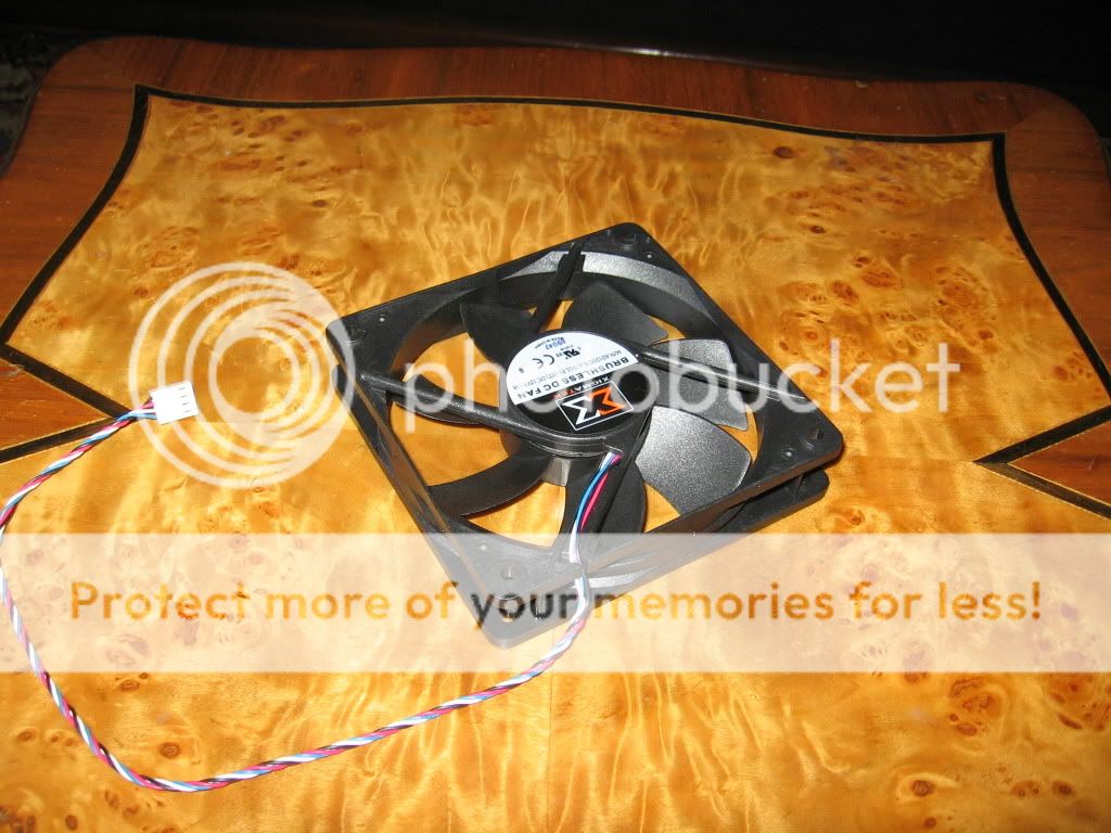

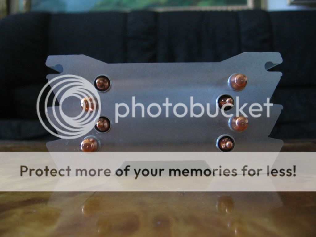

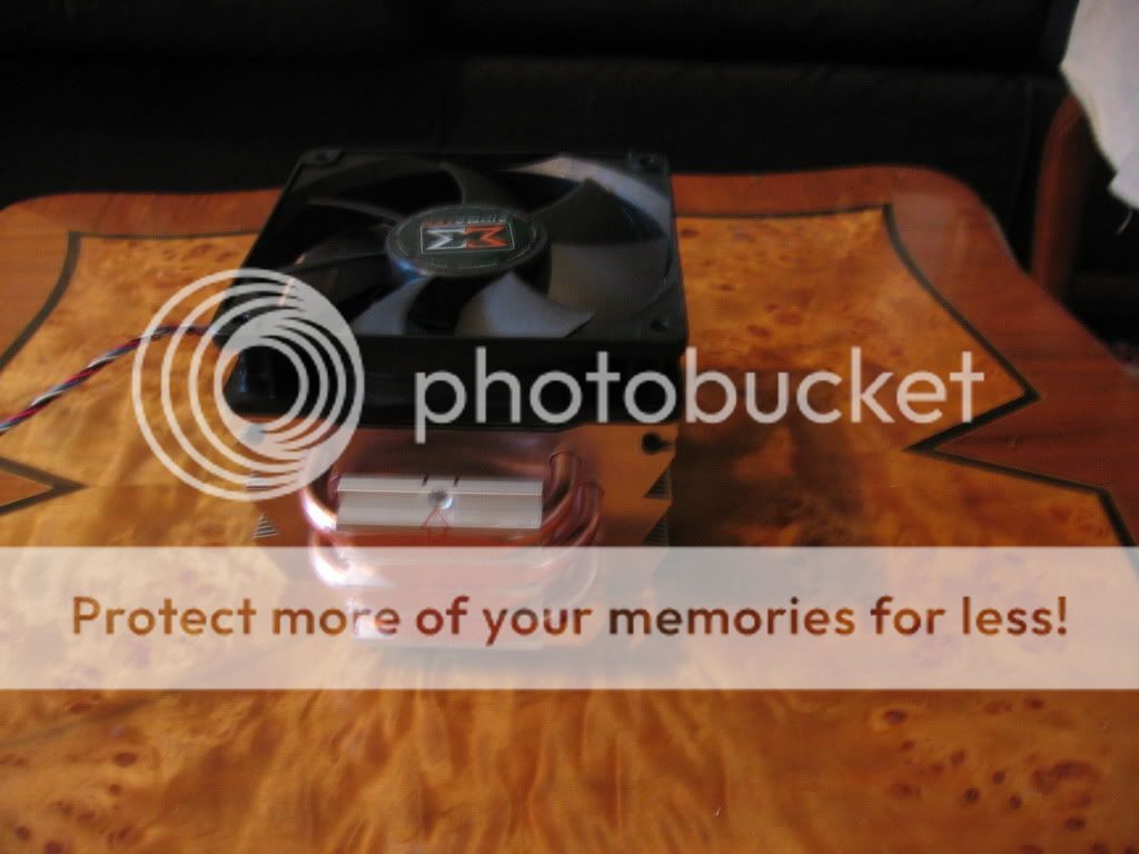

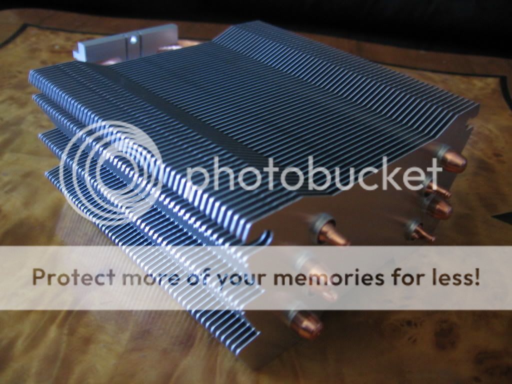

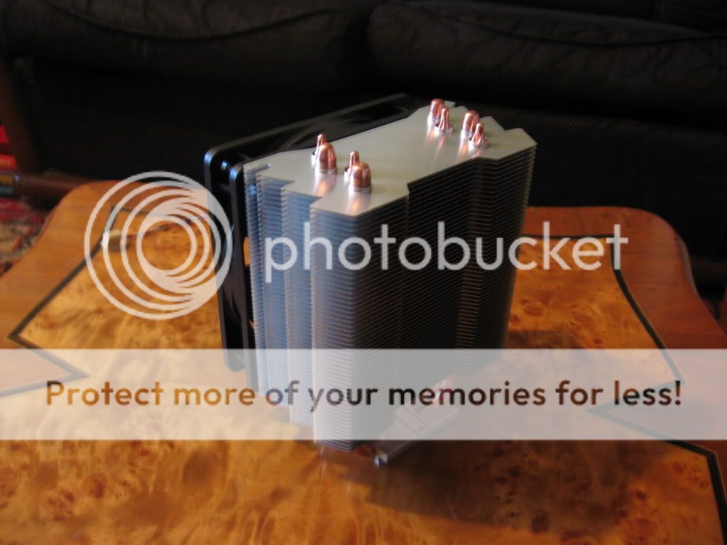

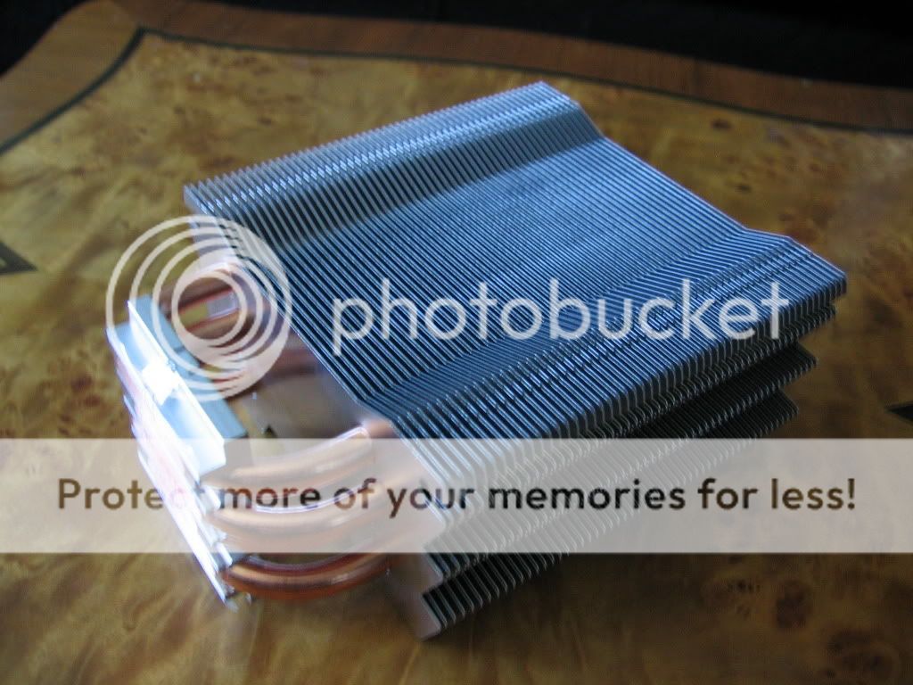

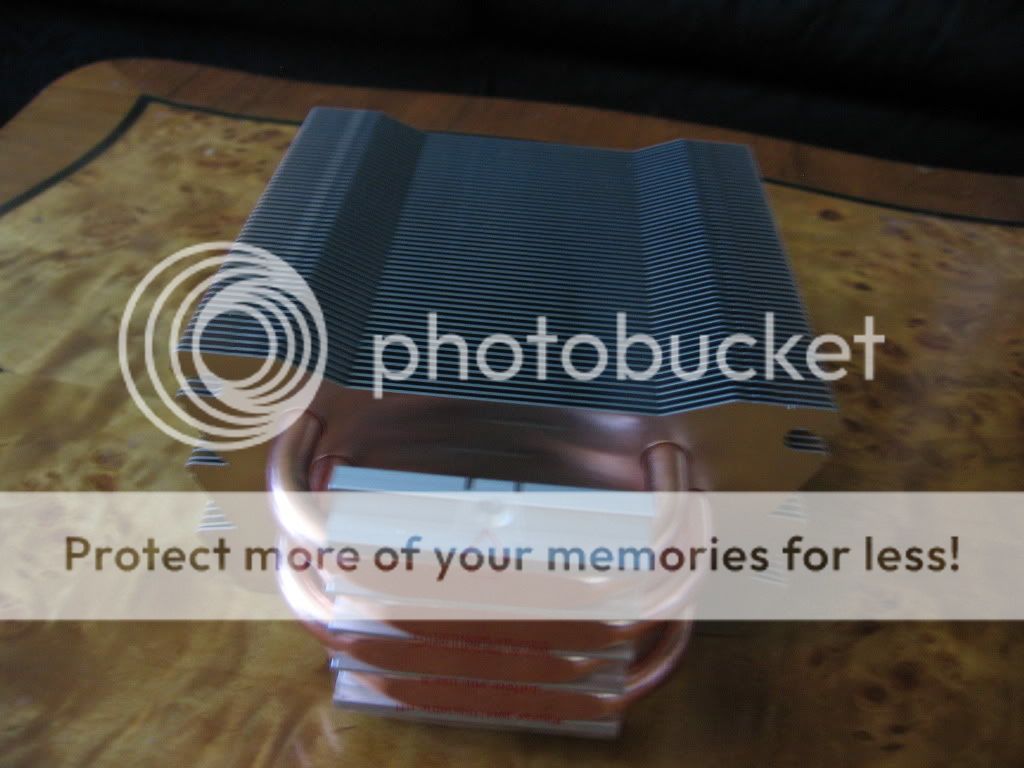

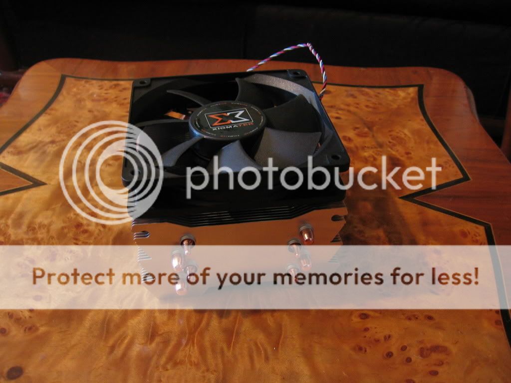

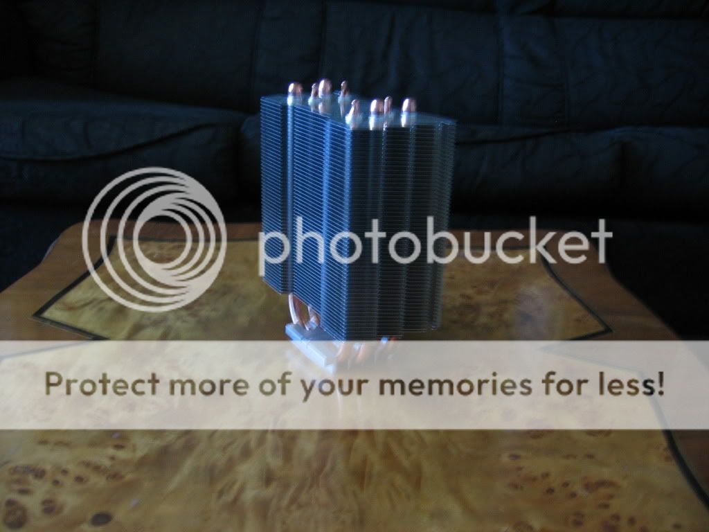

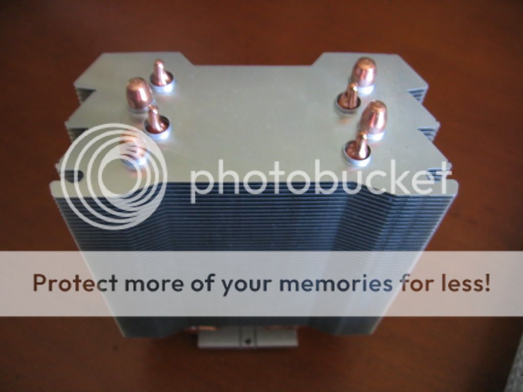

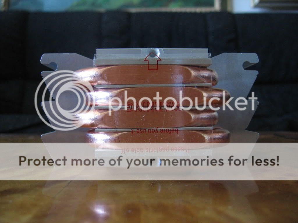

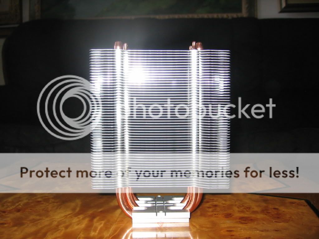

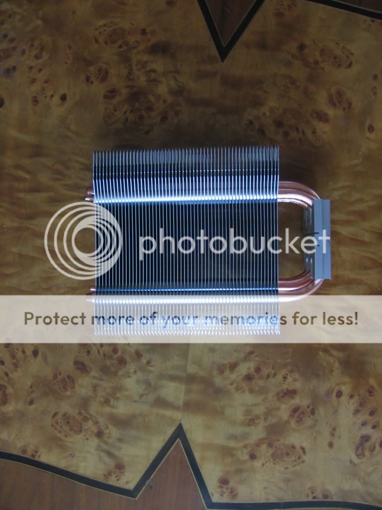

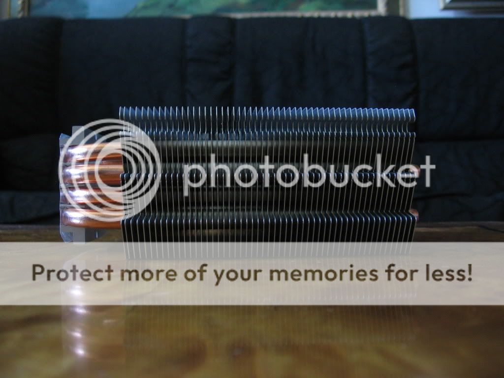

Sto se tice samog kulera sve pise u samim specifikacijama ali mozemo da izdvojimo par stvari.
Kuler je vizuelno zaista impresivan, velikih dimenzija a opet vrlo lagan, 660g da budemo precizniji. sastoji se od 4 bakarne cevi koje su okruzene sa 55 aluminijumskih rebara. Zavrsna obrada na bakru se moze primetiti i nije bas savrsena ali i pored toga dno kulera je izuzetno ravno. Bakarne cevi pri dnu zauzimaju dosta mesta sto na nekim plocama moze da bude problem a takodje kuler pokriva prva dva ddr slota.

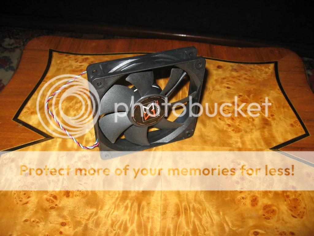

Ventilator je velicine 12cm i sa prednje strane se nalazi Xigmatek logo narandzasto bele boje koji jako lepo izgleda.
Pre nego sto predjemo na sledeci deo review-a mozemo da pogledamo jos par slika.

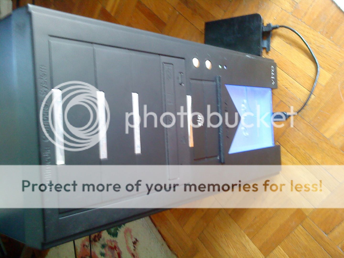

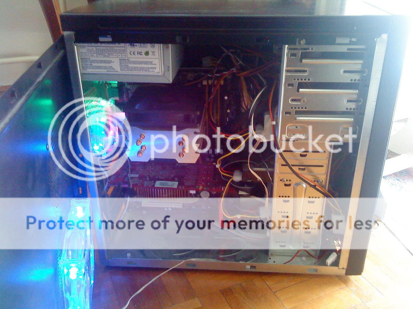

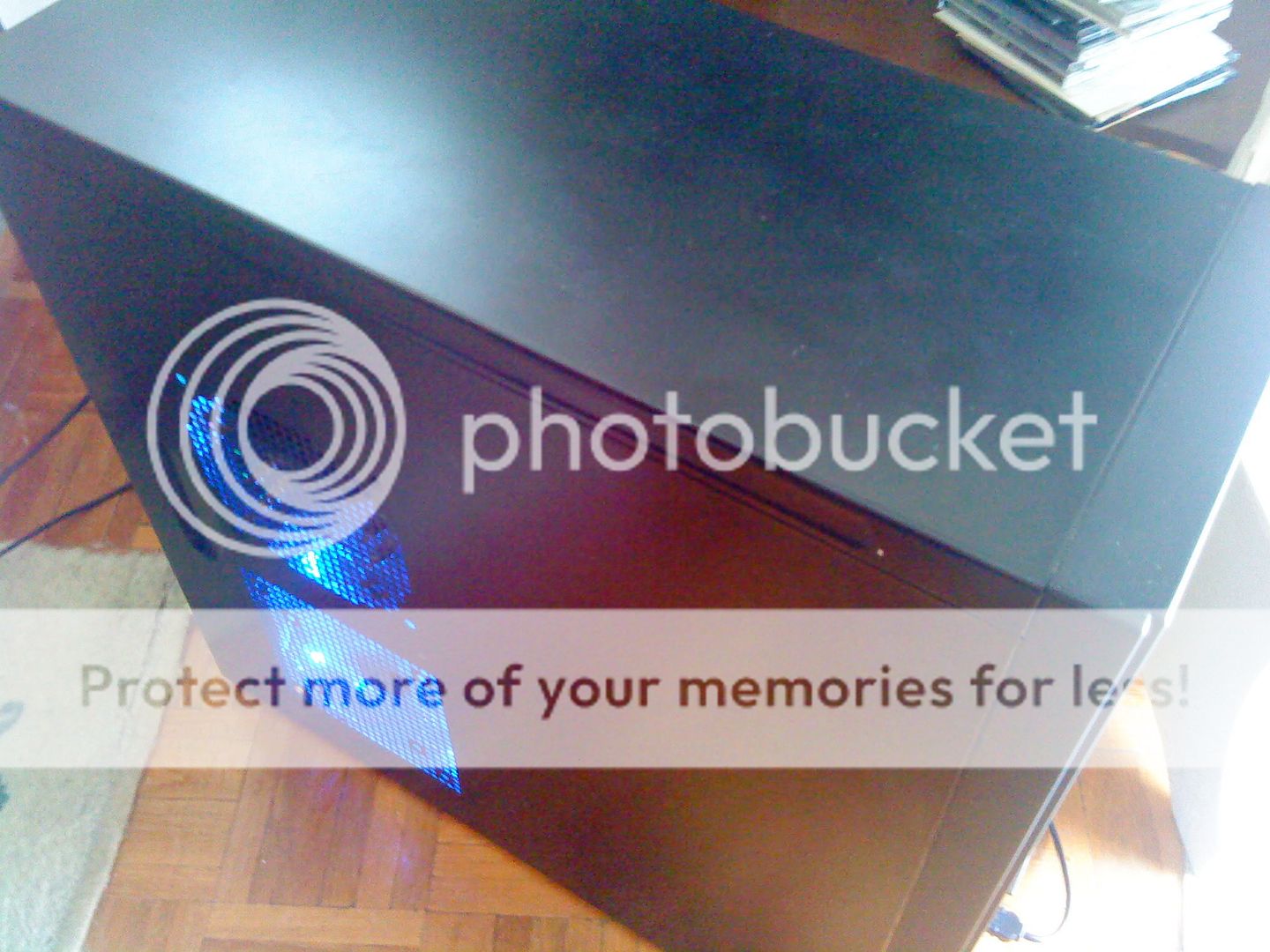

Kod ovakvih testiranja naravno jedna od bitnijih stavki koje uticu na citav test je i samo kuciste. U ovom slucaju taj deo nece mnogo pomoci ovom kuleru. U pitanju je Vito Aurora Black na koje je d su dodata dva ventilatora. Jedna 14ca na donjim bocnim rupama koja ubacuje vazduh i jedna 8ca sa zadnje strane izbacuje vazduh. Sto se tice rasporeda i odnosa velicina sve mi je jasno i u planu je rekonfiguracija ovog segmenta. Novi raspored ce izgledati tako da ce 12ca biti dole na bocnoj strani(ubacuje),12ca a zadnje strane izbacuje i jedna 12ca sa prednje strane da pravi promaju. Za sada je ovako i to su uslovi u kojima je test uradjen.Cable managment je takodje u planu.

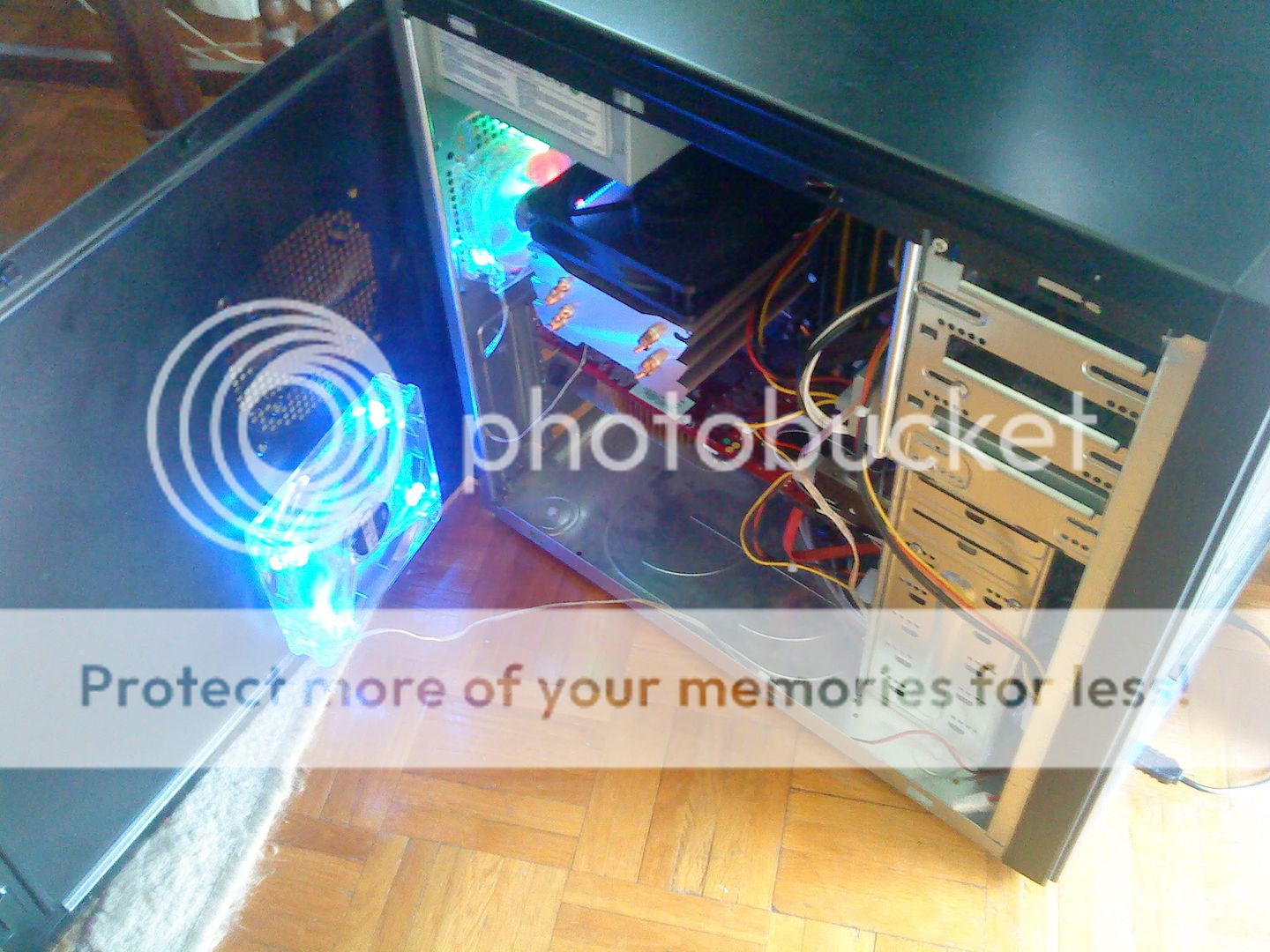

Kuler je poprilicno visok i kada sam ga video uplasio sam se da nece moci da se zatvori kuciste ali ostalo je negde mozda malo manje od 1cm slobodnog prostora sto je ucinilo gornje rupe za ventilator na stranici potpuno neupotrebljivim. Ako nekome moze da posluzi za referencu evo i dimenzija kucista V43xS20xD46, naravno 1 do 2 milimetra gore ili dole.
Kako sve to izgleda mozete da vidite na sledecim slikama
Ostao sam u medjuvremenu zbog digitalnog fotoaparata pa su ove slike sa mobilnog i malo losijeg kvaliteta.

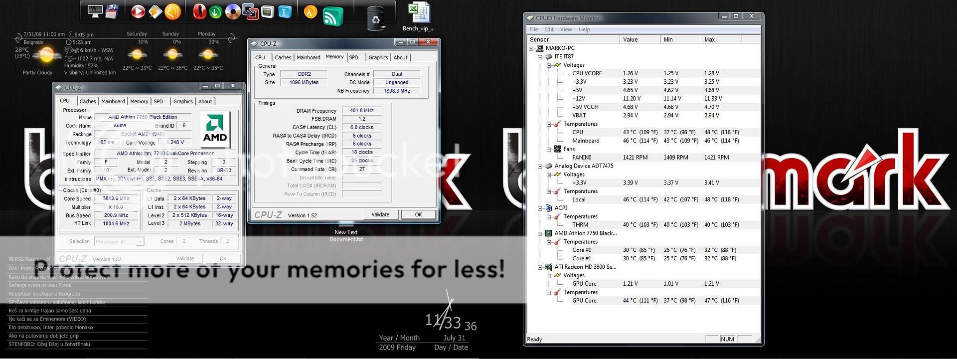

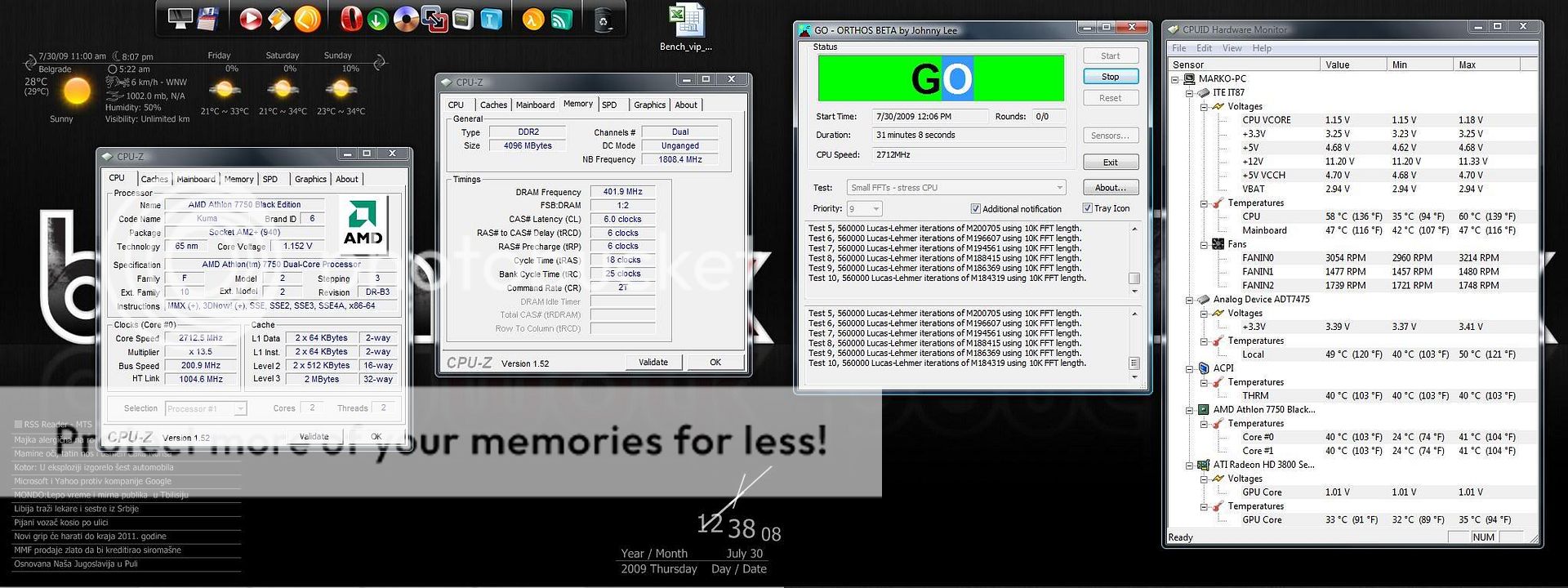

I konacno dolazimo do samog testa i rezultata.Zeleo sam da postignem sto relevantnije uslove testiranja pa je u pomoc priskocila i klima kojom je sobna temperatura drzana na 25 stepeni.
Koja rec pre samih slika.
Hteo sam da podignem klok da bih sto vise opteretio procesor i dobio sto vece temperature ali bilo je manjih problema da sve to izvedem. Izvesti stabilan klok preko 2.9 Ghz se granici sa nemogucim(barem za mene, nisam neki oc-er ali su mi poznati koncepti procesa). Kada kazem stabilno mislim na testiranje Orthos-om. Jedini stabilan klok za Orthios koji sam mogao da postignem je 2.9 tako da su to rezultati koji ce morati da posvedoce o performansama ovog kulera.
Za svaki dan ja koristim 3Ghz , bez i najmanjih problema ili nestabilnosti(3.1 se isto ponasa)
Jos par napomena. Amd se vise zagreva od intela sto je svima jako dobro poznato>procesor je izradjen u 65nm, prica se za ovaj kuler da najbolje performanse ostvaruje kada je opterecen do maximuma.

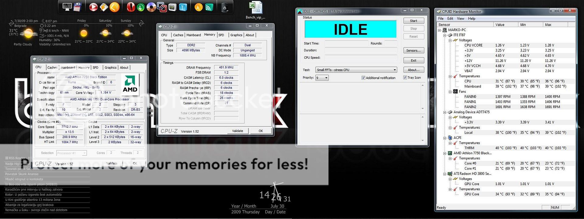

Pa da pocnemo sa rezultatima

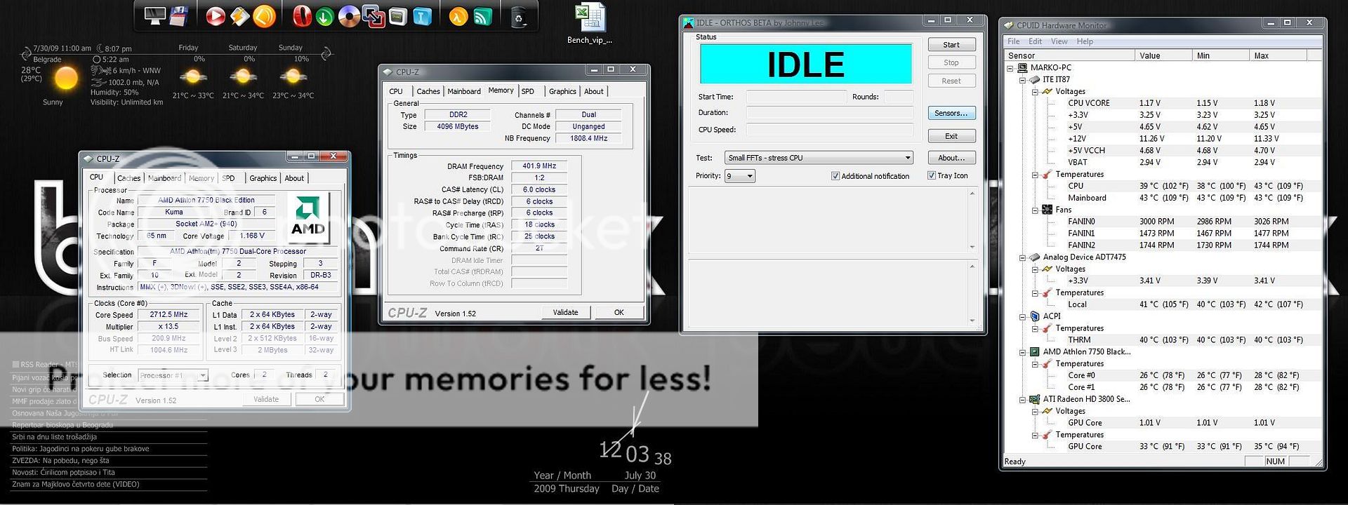

Za test su korisceni cpu-z, HWMonitor i Orthos

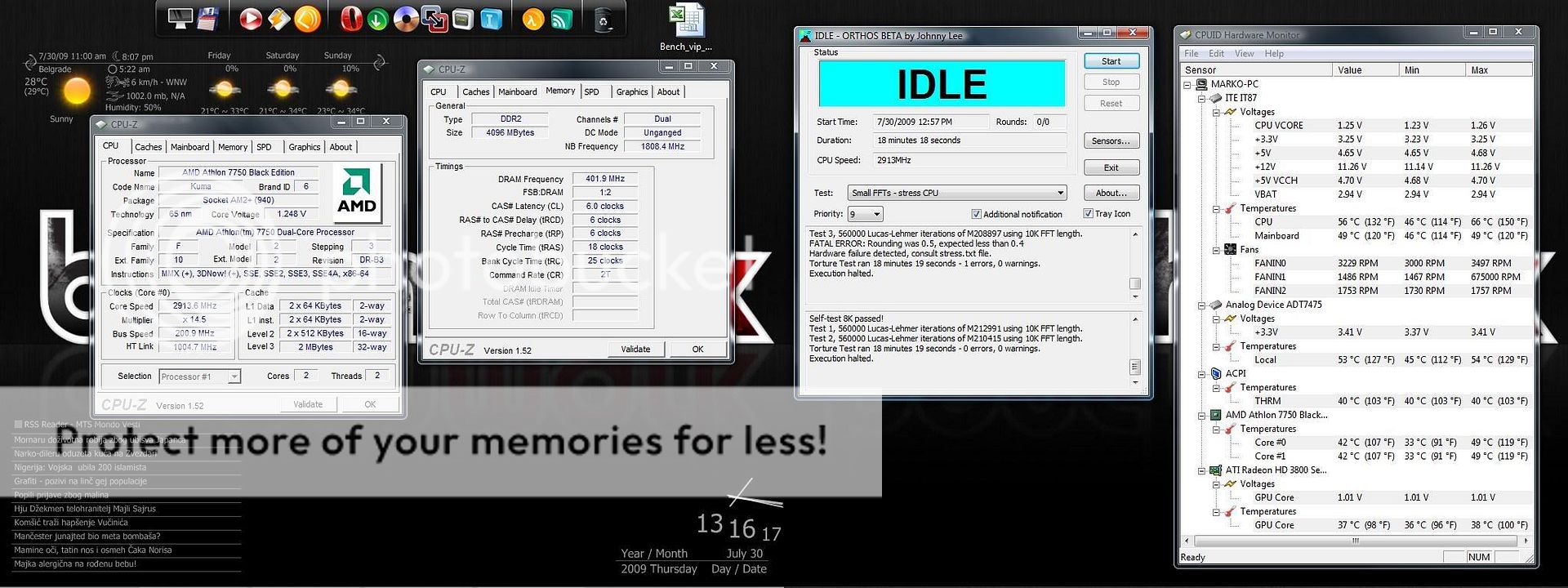

Prvi na redu je Stock Cooler Idle na 2.7Ghz(default za procesor)
Bios podesavanja:
Sve je namesteno na default
Zatim sledi Stock Cooler Orthos na 2.7Ghz
Bios podesavanja:
Mala napomena . Ovde sam zaboravio da napravim SS Stock Cooler-a na 2.9Ghz Idle ali se nadam da mi necete previse zameriti. Iz tog razloga idemo pravo na rezultate Stock Cooler-a na 2.9Ghz Orthos. Max koji sam uspeo da izvucem stabilno je bilo 25 minuta sa osrthos-om ali se nadam da to moze da bude uvazeno kao validan rezultat.
Bios podesavanja:
CPU freq 200Mhz
CPU multiplier 14.5
CPU voltage 1.3785
DDR auto sve
PCI E 100Mhz
Mislim da je ovde moguce temperatura uticala na to da orthos pukne ali nemojte da me drzite za rec.
Ovim se zavrsava nase druzenje sa stock kulerom i mozemo da predjemo na rezultate koje je postigao Xigmatek HDT-S1284.

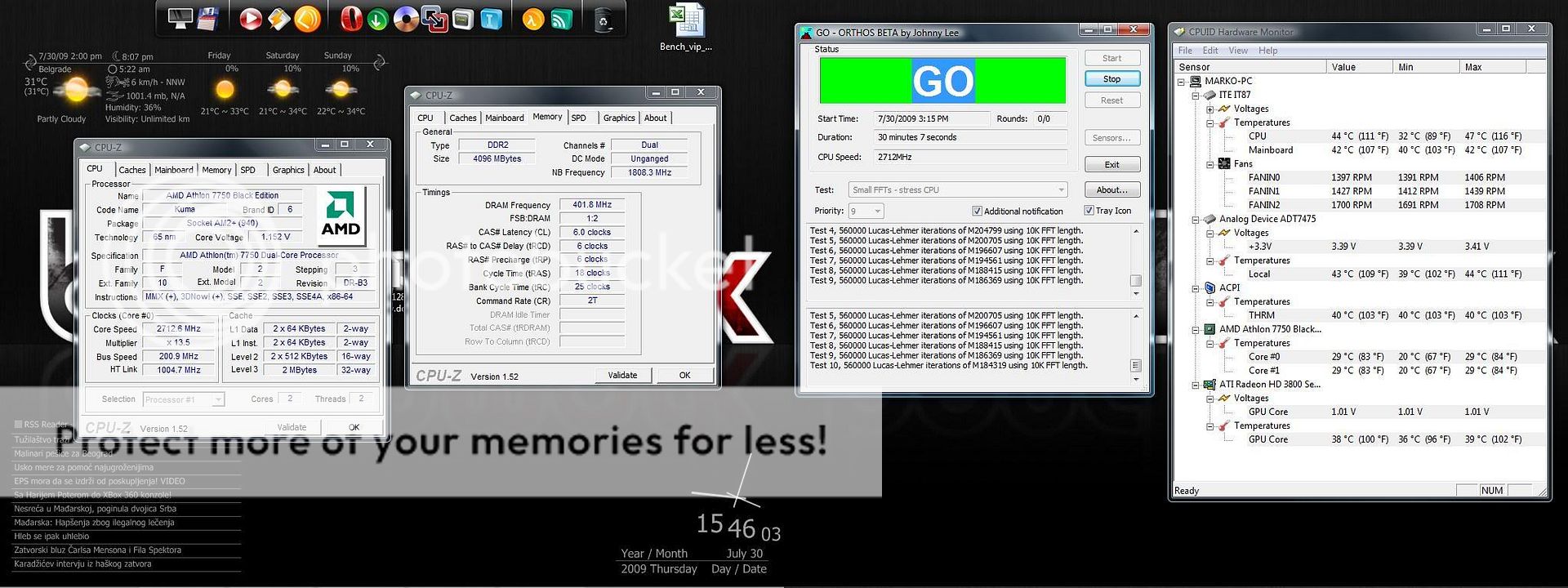

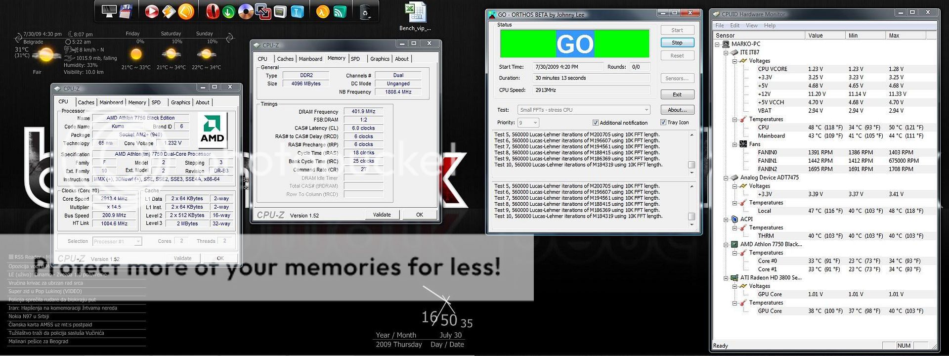

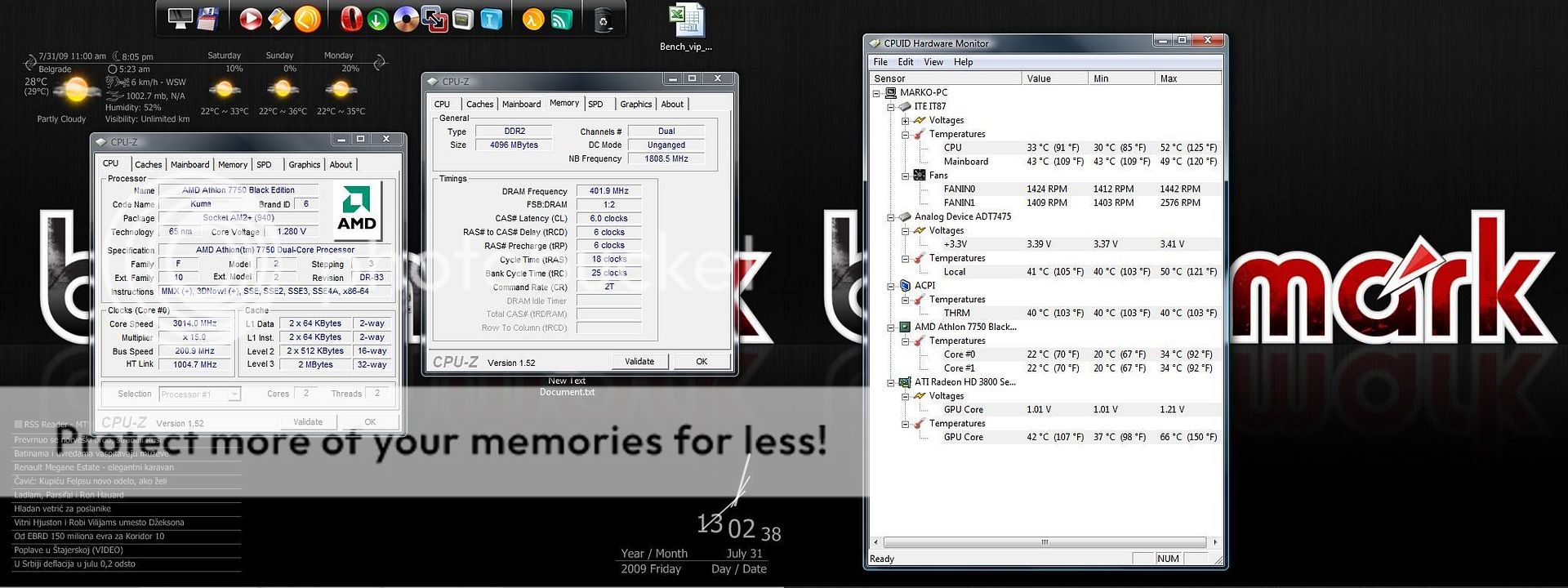

Xigmatek HDT-S1284 na 2.7Ghz idle
A sada mozemo da vidimo HDT-S1284 na delu

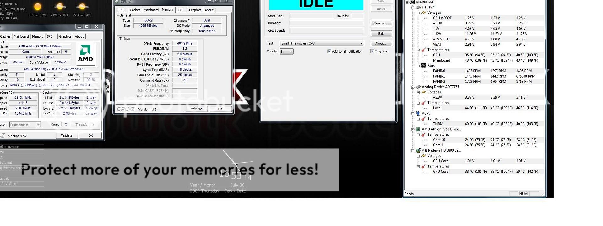

Necemo da stajemo ovde pa idemo sa povecavanjem kloka i povecavanjem temperature.
Xigmatek HDT-S1284 na 2.9Ghz idle
Bios podesavanja:
CPU freq 200Mhz
CPU multiplier 14.5
CPU voltage 1.3785
DDR auto sve
PCI E 100Mhz
Xigmatek HDT-S1284 na 2.9Ghz Orthos
Bios podesavanja:
CPU freq 200Mhz
CPU multiplier 14.5
CPU voltage 1.3785
DDR auto sve
PCI E 100Mhz
Nadam se da ovi rezultati mogu da se prihvate kao validni i da mogu da prikazu mogucnosti ovog kulera. Ipak mi je zao sto nisam mogao da postignem stabilan klok na 3.1Ghz koji bi prikazao kako se ponasa ovaj kuler pod othos-om.

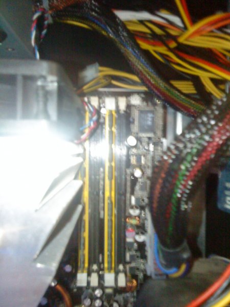

Ne vidim na slici, da li mozes sva 4 slota za memoriju da koristis?
I jel mora da se skida ploca da bi montirao kuler?
Prvi slot je potpuno pokriven a drugi je skoro potpuno otkriven ali moras da radis bukvalno uz ivicu kulera. U sustini 2.,3. i 4. su dostupni.
Nije bilo potrebe za vadjenjem ploce posto je u pitanju AM2 socket. Za intela vec nisam siguran kako bi funkcionisao taj push pin sistem..

Evo dve fotke pa mozes da pogledas ako se vidi bilo sta..

Napisao je na pocetku, Vito kuciste. Grozno (nikako) nije provetreno. Imam ga i ja, zato i kazem 😀
Hvala🙂
Nema nista od rotiranja kulera jer kuler ima samo jednu sinu u bazi za snalu tj stipaljku tako da jedino mogu da okrenem za 180 stepeni i to bi zahtevalo malo akrobacija. Morao bih da prvo montiram kuler pa da stavljam ventilator a i nisam siguran da bi mogao da stane od snale.
Mislio sam o tome posto su kuler i napajanje okrenuti jedno prema drugom i mozda kradu vazduh jedan drugome pa sam razmisljao da stavim jednu 12cu da duva prema njima da im dovodi svez vazduh ali to cemo jos da vidimo.Za sada je dobro i ovako..
Imas gore dimenzije kucista. Vito Aurora, V43xS20xD46..
