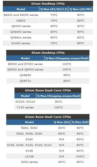

Pre skidanja stock coolera uradio sam malu proveru temeratura. Procesor sam opteretio sa Prime95-com. Mrzelo me je da čekam dalje pa sam ga tako pustio da odradi samo jedan test, ali je temp. bila konstantna, pa sam smatrao da dalje nema potrebe mučiti procesor, obzirom da je temp. već došla u neke opasne granice.
Na red je došlo skidanje stock coolera, koje je proteklo vrlo lako sobzirom da je neposredno pre toga radio na 70+°C, termalna pasta je popustila, tako da se cooler lako odlepio. Procesor sam očistio medicinskim benzinom, koji vrlo lako skida termalnu pastu. Očistio sam i socket od stare paste, vrlo je važno da se stara pasta dobro ukloni.
