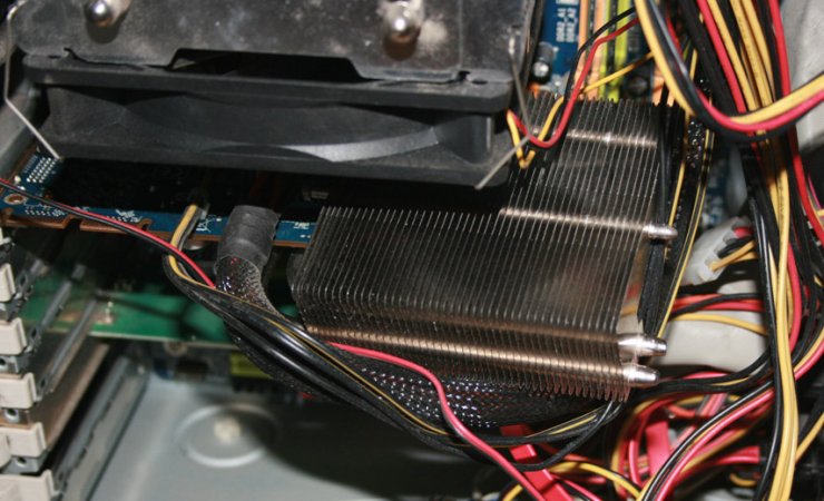

z1 sam montirao bez ventilatora ali veoma blizu scythe infinity cpu-fana, tako da postoji strujanje vazduha kroz rešetku hladnjaka.
skinuo sam gpu-z, uključio logovanje temperature i jedino što mogu da kažem je da z1 radi fantastično. sapphire hd 4670 sa fabričkim kulerom se dizao i idleovao na oko 45C a pod opterećenjem je išao na 65-70C, pritom se prilično drao (mada ne tako kao gigabyte koji nema nikakvu kontrolu obrtaja kulera pa je stalno na 100%). sada sam provrteo 3dMark06, evo rezultata:
sa coolviva z1 startovalo je sa 28.5C, najviši pik je bio na 56.0C. temperatura nakon testa je vrlo brzo pala na 33C, sistem je praktično bešuman, ja super-zadovoljan.
međutim, ako budete stavljali z1 na hd4670, imajte u vidu da ćete morati da odradite neka jednostavna metalostrugarska prilagođenja da bi kuler nalegao na karticu.

Bravo za slike!
Cak si i hladnjake stavio na memorijske cipove, odlicno!
Prava stvar sto ti duva onaj ventilator od hladnjaka za procesor.
