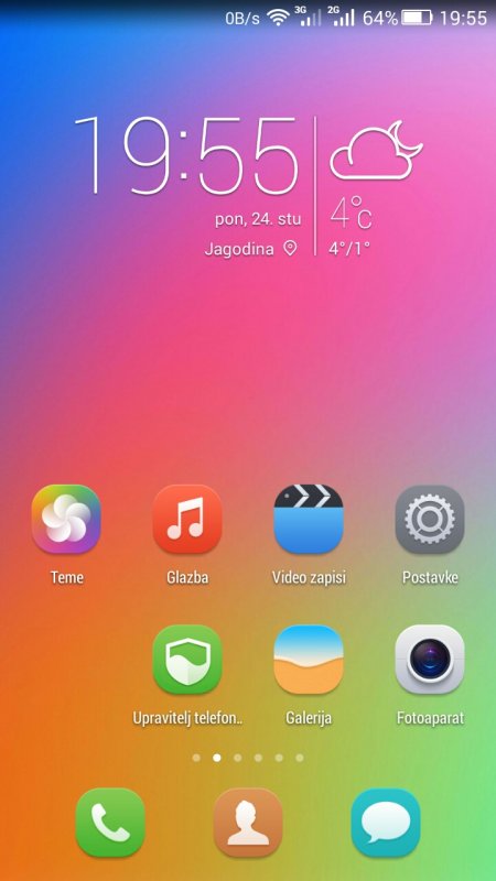

Probao sam danas emui 3.0 :
Lep rom i puno opcija
Ima hrvatski nema srpski jezik
Nisam mogao ništa sa kompjutera da prebacim na sd karticu
Ne piše coolpad
Slike dobre ali nema 13mp 16/9 već 4/3 ,9mp je 16/9
Test i izgled na slikama
Vratio se na 019
