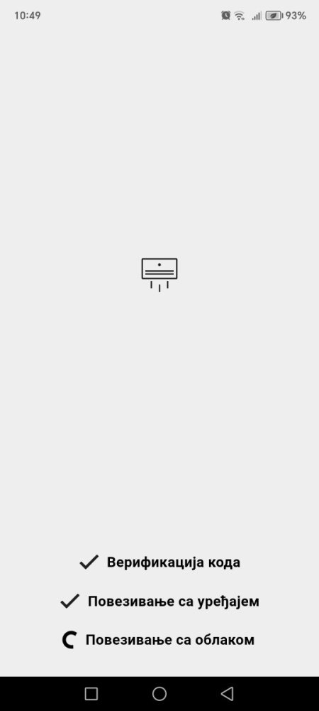

Isto imam ovaj problen sa skeniranjem a kada izaberem komercijalni uređaj, tad sve ide ok dok ne dođem do samog kraja., ne može da se poveževe na oblak i izbacuje grešku. Molim za pomoć. Klima je epert smart 12k.

Da li mi neko moze reci kako povezem aplikaciju ConnectLife. Skeniram kod sa klime i nista se ne desava, kao nisu pronasli kod
Pogledajte prilog 486211
Nemoj skenirati kod,odradi sve manuelno.
Neće, sve isto se dešava
Ugasio, iščupao iz utičnice.
Nakon 2min vratio i uključio klimu.
Otvorio aplikaciju, izabrao sobu i uređaj.
Zatim pratio uputstvo, sve bilo ok i ponovo kao na prethodnoj slici. Učitava povezivanje na oblak i izbaci grešku.

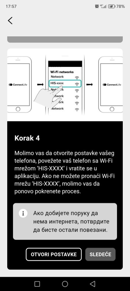

Screenshot_20250330_175702.jpgScreenshot_20250330_175719.jpgScreenshot_20250330_175740.jpgScreenshot_20250330_175748.jpgScreenshot_20250330_175913.jpg
Podesio sam na 2.4Ghz.
Probaj da ponovo instaliras aplikaciju.
Kad se ulogujes u aplikaciju,dole desno ideš add device,zatim odaberete Split air conditioner I pratite uputstva,trebalo bi da radi sve.
Vrlo je moguće da je nešto do njihovog servera,probaj sutra ponovo možda će moći.Ne znam stvarno šta bi drugo moglo biti ako odradis sve kako treba..

Imaš u aplikaciji ideš na menu,pa na Help and support.Reoort issue,pa ideš na connect life app.Probaj tamo da prijaviš problem.
Ne, danas dva puta sve odradio i neće
Vidi druže, isti problem sam imao ali na kraju ruter je bio "kriv" supernova technicolor 7210, Proradilo je sve kada sam pod 1, resetovao ruter na fabrička podešavanja (5ghz potpuno isključio) , 2, resetovao klimu kao i ti ali ostavio malo duže bez napona. Deinstalirao aplikaciju, rebot telefona i sve ispočetka po uputstvu....i evo dan danas radi odlično. Probaj, ne košta ništa...;)

Sve sam ispoštovao ali ponovo kada dođe do stavke povezivanje sa oblakom, tu vrti oko pola minute i izbaci grešku.
