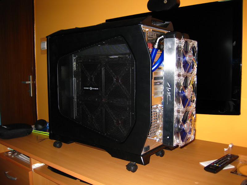

a sad malo promene, na bolje naravno... sledece komponente su u sistemu...
Heat Killer 3.0 LT cpu block
Swiftech Komodo GTX 285 full cover block
Phobya DC12-400 pump
Magicool XTREME triple + dual radiators
Phobya 19/13mm compression fittings
Phobya 45 degrees angled fittings
Alphacool UV Reactive blue tubing
T Line + fillport
Akasa Ultra Quiet 120mm Emperor Blue fans

razlike su za graficku extremne sa jedim loop-om, oko 14 stepeni spustene za GPU a za CPU oko 4-5 stepena, cudi me da je bolje sa jednim loop-om nisam to ocekivao ali izgleda da tako ispada, fora je u jakoj pumpi i u T LINE-u jer ide brze voda a i hladi se na triple + dual rad i to xtreme verzije oba deblji su nego oni klasicni mali slim

e ljudi evo malo sam modifikovao neke stvari, stavljen je triple pozadi umesto dual radijatora, ono crevo dole koje ide na T line je sad skraceno da nema onoliki luk, malo je preglednije sve unutra, skinuo sam Gigabyte plocice sa hladnjaka za cipset i mosfet i dobio 3 stepena samo zbog toga, malo drugaciji fitinzi pod uglom jer je moralo tako da ide, povrh svega pumpa me odusevila da nema ni malo zastoja u odnosu na prethodni setup, mnogo je brze prosla voda nego pre kada sam punio sistem... baloncici jos uvek izlaze polako za dan-dva ce da se lepo stabilizuje nivo vode, bitno je da hladi za 4-5 stepena bolje
