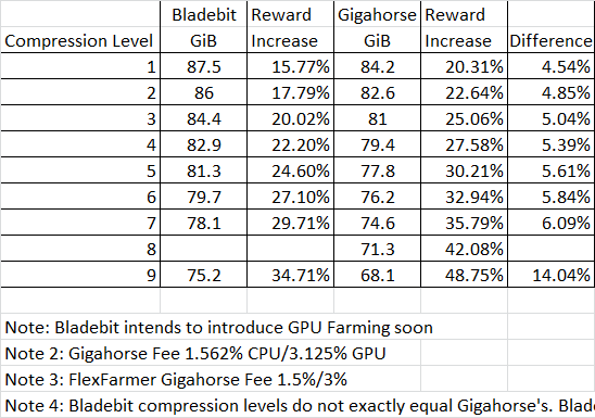

izasao je uporedni prikaz dolazece bladebit (officialne) kompresije vs medmax kompresije koje je vec mesec dana dostupna i radi, po meni nema tu sta da se razmislja MM daleko efikasniju kompresiju ima i vec je dostupan a bladebit se ocekuje tej za 3-6 meseci
    18.1 KB · Pregleda: 5

Ko ima odgovarajuci plotter (da se ne haba ssd) dosta rama nema razloga da ceka, brzo moze da se napravi sve (u odnosu kako je bilo na pocetku), a kada zvanicni ploter izadje da se eventualno prebaci na njega, opet “velikom” brzinom. Mene odbija fee na ne zato sto je veliki nego zato sto sutra mogu da kazu e sada je drugacije a nemam bas ploter sa brdo rama da mogu relativno “jeftino” i efikasno ponovo pravim od nule. Tako da cekam official.
U svakom slucaju je dobro sto se sve ovo desava i sto se pojavljuju ovakve opcije.

Mi kao miner-i nemamo nikakav benefit od ovog.
ExR
24.12.2004
1,207
350
Ok, ako vise plotova mozes da stavis na postojeci prostor i te iste plotove mozes da napravis xyz puta brze, usput da povecas sanse za block, za mene to je jeste nesto, sto ne znaci da je isto i za druge.
