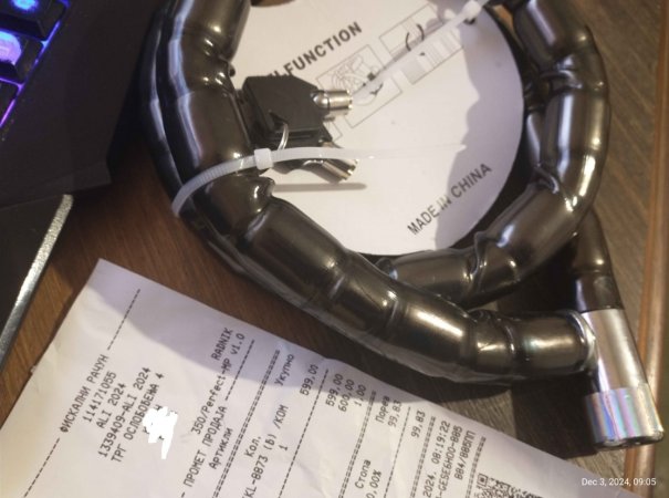

Slican sam video kod Kineza za 750 din isto maltene isti
I taj bi jedini i uzeo, onaj robusni od 600 din mi je nekako...
10mm debele karike lanca?
Možda nije baš taj, ali tako izgleda ne znam tačno koja je debljina. Imam njihov tanji i deblji lanac, jedina razlika je što kraći i tanji ima njihovu bravu dok onaj drugi deblji nema već sam ja uzeo elzet lokot za 1000 dinara.
Sigurno je razlika u kvalitetu brave. Nema koliko se secam nikakvo pakovanje ni oznake o merama
Tako izgleda bar 5 modela Trelok lanaca u Planet Bike, a svaki lanac je različite debljine i brava različite veličine.
Ne znam koji sam ja uzeo, samo znam da je užasno težak i nedovoljno dugačak. Kupio sam ga za jednu dužu solo vožnju, da mogu bar na neki minut da ostavim bajs, ali se ispostavilo da mi nije bio potreban. Sad ga nosim sa sobom i obesmišljavam malu masu celog bicikla, sa tolikom lančinom u torbici sa rezervnom gumom i alatom.
A dobro ima tu dosta faktora kod mene je akcenat na marketima. Mora da se sagleda dosta aspekata.. doba dana, pogledas koji je trafikt ko se muva tu, sama radnja koliko je "brza ili spora", dal ti vidis bike iz nje, al opet malo je bolje da ga negde zavezes i to bar na zadnji tocak ili po mogucstvu ruda+neka sipka (a da ne izgrebes ram) pa cak i sa tim od 600 kinezom ili 750 koj isam video i koju cu da uzmem prvom prilikom. (moram.)
Neces sigurno da udjes u radnju ako protice masa ljudi a i neki koji deluju .. :)
Na moje oci, u sred bele dana na jednomnod najprometnijih bilevara u NS, na 2m od dva lokala, bez imalo blama narkoman je pokusao da corne bajs.... Tako da zanemari te aspekte...
Kapiram.. imao sam ja bajs i to maasan, samo sam ga postavio i zakljucao preko zadnjeg tocka. I usao u igraonicu i pitao da li ima rezervacija i izaso napolje bajsa nije bilo. I posle sam tek cuo da kako sam usao dva cigosa su ga dohvatila jer su imali dojavu da je sve sve xt ovo ono podigli ga i otrcali. *** nzm niiiista lose ali oba nisu na ovom svetu odavno. Izvinjavam se na toj zadnjoj rececnici

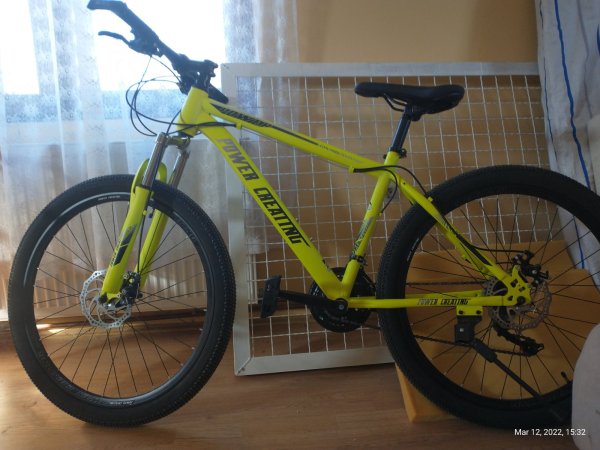

Serviser mi rekao da na ovu vilu ne mogu staviti tocak na kontru jeli to istina il me maze?
I uzeo si najgori :LOL: :LOL: :LOL:
Šta znači točak na kontru? Taj lanac ti je užas, ispod njega tanka sajla samo zavučes sečice između i cap gotovo. Mada za takav bajs i za manje mesto radiće posao.
@DGoran da ebe ocaa xd
@telep , pa tocak koji nema brizne i kao PRE koci kad ga potegnes nazad
DGoran
Koji da uzmem treba platim 600 din kurir msm staa reeciiiii xd
tocak na kontru je zadnji, zasto bi stavljao taj tocak napred na vilu?
a naravno da ne moze, treba drugaciji ram za tako nesto
Omašio si terminologiju
Hoćeš da praviš Fixie od dobrog mauntija? Nema mnogo logike :)
