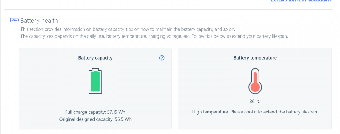

Hteo bih da podelim jedno licno iskustvo i metodu koja provereno radi. Baterijama, kao sto sigurno mnogi u ovoj temi vec pomenuli, najvise skode temperatura i puno praznjenje/punjenje. Ovo drugo znate kako da resite, a za ovo prvo imam resenje.
Slucajno naletim pre mesec dana u prodavnici na neki drzac za laptop, koji ima i dva ventilatora, a pritom je kostao ispod 10€. Sta znam, daj da probam, iako svi kazu da ima vrlo mali utisak na temperature. Izgleda ovako:
Lenovo ima program za pracenje temperature baterije, i ja sam vremenom shvatio da je najveci problem kada si drzi laptop u krilu, cak i pri surfovanju vrlo brzo izace temperatura preko preporucene maksimalne (35), pogotovu ako se puni laptop. Bas sada imam takvu situaciju:
Ovo nije strasna temperatura, ali skratice zivotni vek na duze staze, kao sto upozorenje i obavestava.
Takodje pritom gejminga ili slicnog rada, temperatura zna da skoci do 37-38, na radnom stolu.
I onda probam sve to isto sa ovim novim drzacem/ventilatorom od 7€. Procesor/GPU imaju svoje hladjenje u laptopu i na njih nema veliki uticaj, smanjuje im temperaturu za stepen-dva maks. Baterija? Potpuno druga prica. Baterija je velika i nema hladjenje, tako da ako je okolina hladna, rezultati su veoma primetni.
Uopste ne preterujem kada kazem da dobijam 5 do 10 stepeni hladnije temperature baterije pri svim uslovima koriscenja. Sada ide na maks 31-32, to je dok se puni a ja istovremenom igram nesto, a pri surfovanju nema sanse da predje 30. Ako nije na pucanju, oko 25 je sa ovim ventilatorom. Bez njega, u mom krilu, ide i do 35.
Da sumiram, ovaj kineski jeftini ventilator gotovo da nema nikakvog uticaja na procesor, ali izuzetno veliki uticaj na bateriju. Za one koji cesto koriste laptop na stolu, idealno resenje. Pritom i ugao moze da se podesava tako da je korisno u dual monitor setupu. I izgleda da je koriscenje laptopa u krilu stvarno ubitacno za bateriju. Mi smo vruci sami po sebi, plus smo meki pa pokrijemo sav prostor gde treba da usisava vazduh.

Pogledajte prilog 337378
Pogledajte prilog 337379
