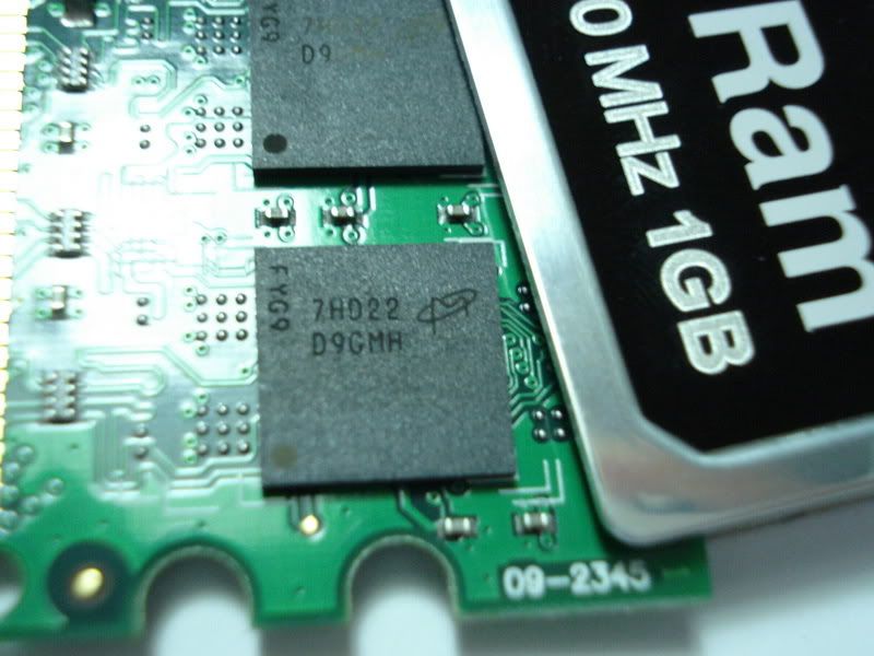

evo sad sam uzeo Transcend AXE ram 800+ CL4 i proverio odma koje cipove imaju i evo >> :D<<
pa nisi morao da skidas hladnjak samo da vidis da li na kraju barcoda ima slovo N :)
Skidao si hladnjak, ode garancija :D

AxeRam 1200@CL5 sam testirao na vise ploca i ni na jednoj nije mogao da ispuni fabricku specifikaciju 1200@CL5@ pa cak i sa naponom od 2,35V+
Interesantno je bilo da je ista memorija veoma lepo radila na CL4 recimo 1170@CL4 sa naponima od 2,5V je bilo moguce.
Slicna situacija se desavala i kod mene, naime na mojoj ploci sam probavao kingston 9600 i nije u nijednoj kombinaciji hteo na defoultnih 1200cl5, dok, kao kod tebe, na cl4 je prilicno fino radio ~1100 2.35v, izgleda da ovaj moj dfi mnogo vise voli GMH microne nego GKX jer sa ovim crucialom iz potpisa teram sva cetiri lagano 1200cl5 2.17v, i na XS-u sam video da mnogi imaju problema sa GKX i cl5 na ovom dfi-u a i na drugim plocama.
Pretpostavljam da su na tom axeramu gkx?
Jos jedan slucaj da se potvrdi montijevo zapazanje.
Abit X38 QuadGT, max 1100@CL5 ni herca preko :) bez obzira na voltazu ...
Moze biti da prosto ne skalira dobro CL5 a CL4 joj bolje lezi. A moze biti da joj neki odredjeni chipset ne odgovara, mada po nekom mom iskustvu a i po malo chitanja sa neta DFI i P35 i X38 lepo funkcionishu sa D9GKX, barem ono shto sam ja gledao (Team Xtreem, Cell-Shock, Crucial, Dominatori, etc.)
Ne znam moguce ali po onome sto je mene zanimalo za moju plocu na oficijalnoj temi na XS-u ima dosta likova kojima se gkx bas tako ponasa, cl5 dosta slabo, cl4 odlicno, dok velika vecina, a i ja sam, sa gmh imaju odlicne rezultate sa cl5, tako da sam povezao to sa onim sto je monteboy rekao.
Kod mene doticni axeram 6400 N radi kako treba, prosao mi je pcmark vantage na 606MHz 5-5-5-8 (2.22V) koji inace traje 1h30m tako da mu dodje kao jedan lep test stabilnosti.
