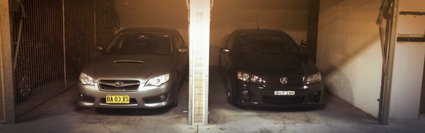

Koji je auto u pitanju ?
Sivi 2.5L single turbo 186kW - AWD 😀
Crni 6L V8 300kW - zadnja vuca 😡
Ja sam bio ubedjen da se vlasnici auta sa zadnjom vucom kunu u zadnju vucu 🙂 vozio sam, zapravo mercedese sa zadnjom i osim eventualnog zakopavanja u blato-sneg, ne vidim sta je lose toliko .. ?
