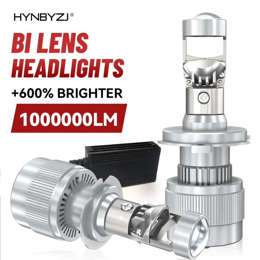

Ako ćeš u reflektor far da ubaciš LED, onda samo LED sa mini sočivom da ne zaslepljuješ ostale, a te Y6 imaju preveliko sočivo da bi ih ubacio u far.
Treba ti nešto ovakvo:
I just found this on AliExpress:
HYNBYZJ 4300K H4 Bi LED Projector Lens 1000000LM 800W LED Headlights Bulbs H7 6500K H8 H9 9005 9006 HB3 HB4 H11 9012 Car Lights
I imaj na umu da su ove LED sa mini sočivom slabije od klasičnih kineskih LED jer imaju diode samo sa jedne strane.

Ove su odlične za Punto 2 jer ima far sa sočivom.
Grande, EVO i noviji nemaju sočivo pa moraš uzeti sijalice sa istim.
Ja sad vozim Punto 2012 sa klasičnim halogenim sijalicama i ne mogu da se žalim jer stvarno se dobro vidi po noći. Ne znam koje su sijalice.
Dok sam vozio mk2 morao sam stavljati, prvo ksenone, kasnije led jer sa halogenim ništa nisam vidio.
Sad tek shvatih da Grande Punto koristi H4, pa možeš i te Y6 da probaš. 😁

Nemaš neki veliki izbor 4300K sa mini sočivom, tako da premeri otvor u faru da vidiš da li te Y6 uopšte mogu da uđu. Sad vidim, piše da im je prečnik 36 mm.
One koje sam ja okačio su prečnika 19 mm. Koristim takve, samo drugog brenda i H7, u reflektor faru Forda i meni su ok. Mada sam uzeo bez Canbus (otpornika) pa sam ih naknadno kupio, jer sam tražio neke koji su mi odgovarali da ih izbacim napolje iz fara, zbog zagrevanja.

Otvor za sijalicu i jeste knap, cca 38-41mm. Ugradice se samo dok izaberem sta mi se svidja.
